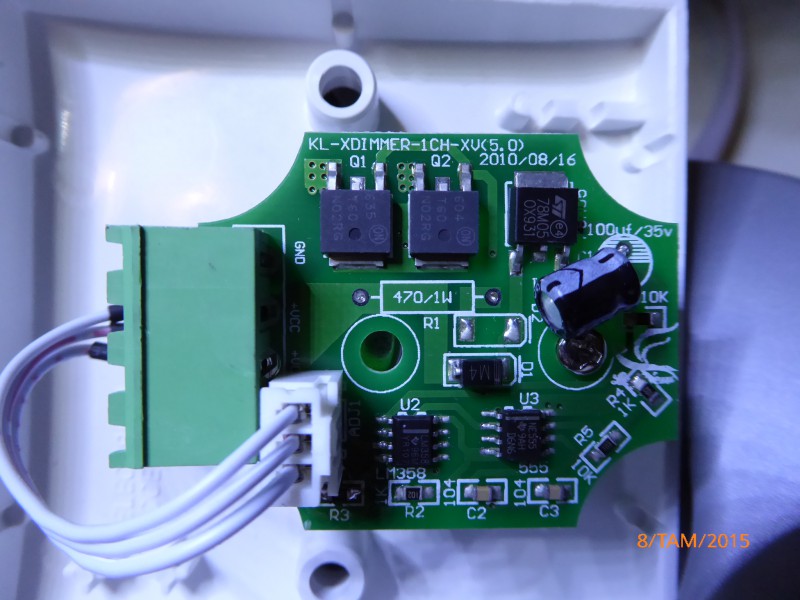

Eiköhän tässä nyt "monimutkaisteta" asiaa.Led himmentimet 12v:eellä toimivat yksinkertaisesti vastus(resistant) periaatteella.
  Ja mitä tulee kiinalaisiin,niin mahdollisesti ostaesanne niitä tarkistakaa valmistusmaa,myöskin merkkilampuissa.Use imissa:Made in China.
No niitä nyt on monenlaisia, vaikkapa aloittajan kuvassa on ihan jokin muu kuin säätövastus.
Kuvassa oleva laite ei todellakaan ole säätövastus.
 Se miten jännitteen alennus toteutetaan 12v DC,jota kyseisissä Led nauhoissa käytetään riippuu paljolti tehonkulutuksesta.P ienillä tehoilla suoraan resitatiivisesti,jolloin vastus lämpenee tehon mukaan.
 Kun on kyse suuremmista tehoista kaytetään DC/DC hakkuria,jolloin lämpeneminen ei ole ongelma säätimessä.
 Noissa Led nauhoissa kokemukseni mukaan on kolme Led:iä ja yksi vastus sarjassa,joka on suoraan resitatiivinen säätö vastuksen osalta (vikaantuvat kolmen ryhmissä).Ryhmiä on 20 kpl/m.
 Jokatapauksessa lopputulos on sama,jännite pudotetaan 12v alaspäin,jolloin kirkkaus pienenee.
Niinhän juuri sanoin aiemmin, en viitsi väitellä asiasta.
ps Huollan sähkölaitteita töikseni, ehkäpä sinäkin. Jatketaan vaikka matkailupuolella.

« Vastaus #20 : 9.01.2015 kello on 10:16 »
Virtalähde ja himmentimen piirilevy kuvissa, irtooko noista mitään alanmiehille ?
Minua epäilyttää tuossa himmentimen tyyppimerkinnässä tuo (5.0)...  Eihän se viittaa 5V käyttöjännitteeseen?
Sinnehän se . . .
Säätö ilman kuormaa on välillä 4.28-12.09V säätönuppi miltei laidasta laitaan. Tuo 4.8V on tarkka säätää, yleensä putosi 6-7V jälkeen nollille tai ihan nollan tuntumaan 1-1.5V:ttiin ja viimeisimmässä alaäärilaidassa meni nollille ( tuo säätöväli 4.8V:sta nollaan oli todella lyhyt kun vertaa siihen mitä nuppi kääntyy).
Eli tuo 5V tarkoittanee säädön alinta jännitettä ja tuo toinen ääripää on 12V, ja näin se menee mitatenkin.
Virtalähde pukkaa 12.14V ulos joten tuskimpa sekään syypää on LEDien rikkoutumiseen/pimenemiseen ? Ja tuon kuorman mitä kyseinen LEDnauha aiheuttaa pitäisi jo toisenki piuhan kestää ja nyt oli "tuplatehot" ohjattu LEDeille . . .
Taitanen hommata vain uuden LEDnauhan . . .
