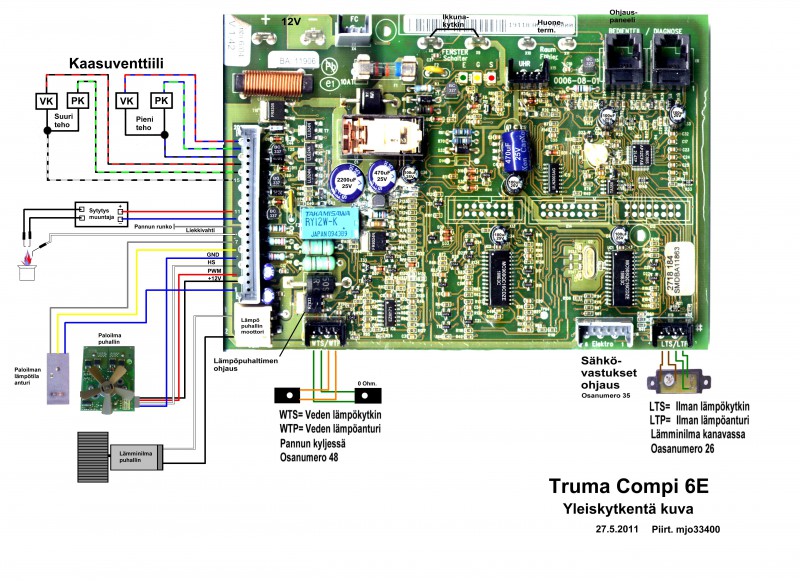

Pitäisikö siellä näkyä jossakin valo, vai onko se vain mitattava jostain? Täsysin pimeältä pannuhuone kyllä näyttää. Tietoni noista sähköasioista aika lailla puutteelliset.
Kuvan vasemmassa yläkulmassa on jännitejohdot, joista mitataan jännite.
