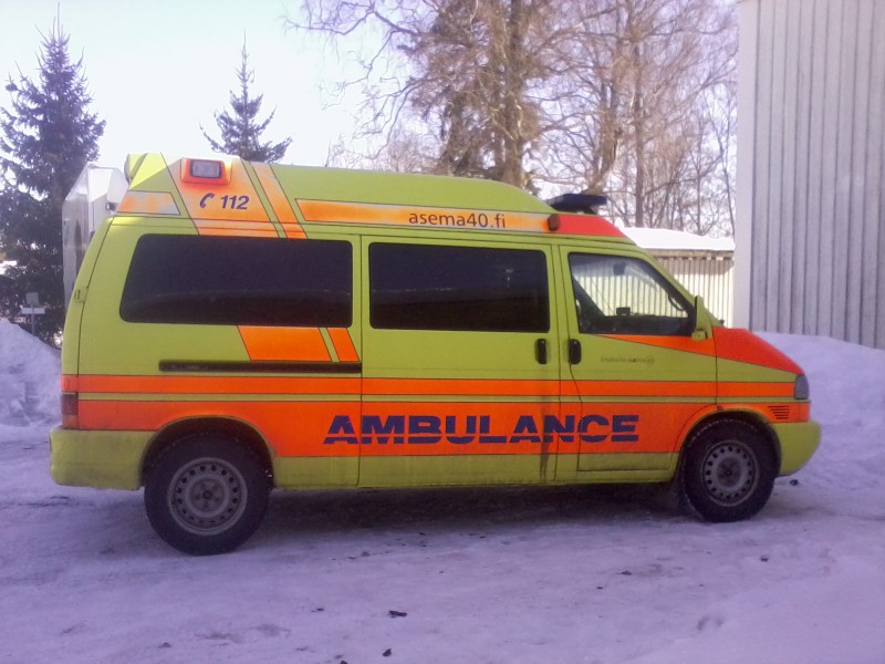

Huusin muutama vuosi sitten tuon huutokaupasta. Pari viikkoa ehdin suunnitella sen sisustusta ja muuttamista, sitten rahoitusyhtiö joka sen oli rahoittanut edelliselle omistajalle ei hyväksynyt huutoani ja projekti loppui siihen.
Olisin ihan retkeily käyttöön tuon rakentanut ja samalla jättänyt mahdollisuuden isojenkin tavaroiden kuljettamiseen.

    Onpas tutun näköinen auto... Toi on mulla nyt. Ollut jo pitkään. Luultavasti juuri tuolta asti kun sä et sitä saanut.

    Pääkaupunkiseudulla tuo on pyörinyt. Alppikylässä ainakin olen tuon nähnyt paruuntuneen kapan jälkeen. Miten on toiminut?
