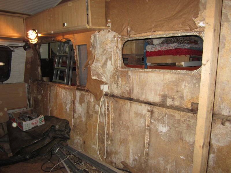

Tänään kävin kuvailemassa ja tutkailemassa vaunua tarkemmin, mietein miten seinä ja katto täytyy tukea ettei enemmän purkaessa rötkähdä mihin sattuu. Yritin myös päättää mistä aloittaa, mutta en oikein tiedä mikä olisi järkevin? Joku käski aloittaa ottamalla ulkopuolelta kaikki ruuvit ja listat pois, mutta pysyykös tuo seinä sitten enää pystyssä  ::)

Listathan suojaavat pintapeltien saumoja, eli voit ne irroitella huoletta. Älä pura koko vaunua jos et aio tehdä koko seinää yhtenä elementtinä uusiksi. Se voi olla helpoin tapa jos uusittavaa on paljon. Eli kannattaa purkaa pala kerrallaan ja kasata taas. Täällähän on paljon projekteja joista kannattaaki ensimmäisenä lukea vastaavanlaisten vaunujen projektitarinat, niistä saa paljon vinkkejä ja keinoja korjaukseen. Paljon se vaatii työtä, mutta palkitsee lopussa kun pääsee reissuun. Tsemppiä projektiin!

Ite irroittelin listoista vain ruuvit sitä mukaan kun purin, omassa vaunussa ei ollut enää muualla kuin kulmissa ehjää puuta(en liioittele) muut mustaa mujua, lattia ympäri asti pehkaa. Itellä olisi saattanut rossata koko vaunu jos olisi ottanut listat pois. Omassa projektissa aloitin lattiasta, siitä oli hyvä lähteä ylöspäin.Alkuun kun pääsee niin kyllä se siitä lähtee.

Eipä tuossakaan paljon mitään ehjää ole :D yhtä puuosaa yritin ottaa irti niin käteen jäi pehmeää ihan kuin kasa karvoja olisi ollut.. olisi edes osa ehjää niin sais mallia hiukan, varsinkin päädyn kaaresta..

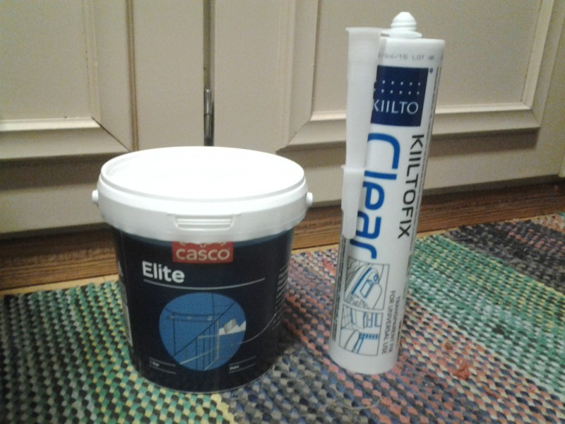

Noniin, tämä jäi pahasti suunnitelu vaiheelle, keittiöremontti oli tärkeämpi saada jouluksi valmiiksi. Toisaalta ihan hyvä, tänä aikana olen ehtinyt enemmän lukemaan toisten projekteja ja etsimään neuvoja. Tänään uskaltauduin tekemään ensimmäisen aloitteen ja poikkesin Rautiassa.
Tuommoiset sieltä lähti mukaan, täältä saatujen ohjeiden perusteella. Kiiltofix liimamassa puuosien kiinnitykseen 11,55€/tuubi. Uretaaniliimaa menin kyselemään eristeiden liimaukseen, myyjä kuitenkin suositteli tuota Elite liimamassaa, joka pakkausselosteen mukaan soveltuu ihan mihin tahansa. Purkki tuntui myös kätevämmältä kuin tuollainen tuubi. Elite maksoi 16,95€/purkki.
Toisten projektien selaamisen jälkeen ajattelin aloittaa oven pielestä ja edetä kohti vaunun etuosaa. Nyt jo kuitenkin ongelma, olen vieläkin epävarma millaista puutavaraa tähän kannattaisi laittaa? Byggmaxille meinasin mennä. Meiltä löytyy varastosta finnfoamia, jossa alumiinipaperi toisella puolella (toivottavasti kirjoitan termit oikein..) enkä nyt muista oliko se 30 vai 35mm paksua. Onko tuon käytöstä mielipiteitä/kokemuksia? Mahtaisinko olla niin onnekas, että paksuudeltaan sopivaa puutavaraa löytyisi valmiina kaupan hyllyltä...

Noista liimoista on monenlaista mieltä, mutta näyttää sopivilta.

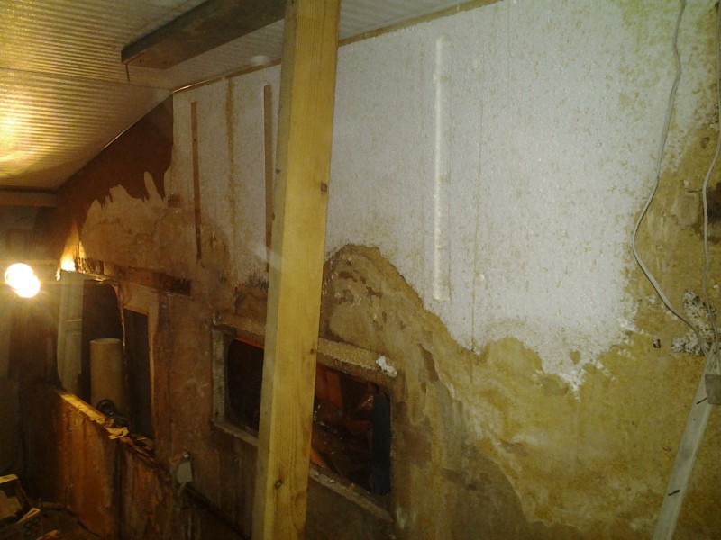

eipäs onneksi tarvinnutkaan lähteä puutavaraa ostamaan, löytyi omistakin nurkista suoraakin pattinkia sen verran että pääsee alkuun. Onneksi, koska tuli vasta mieleen että mistä liikkeestä puutavaraa mahdetaan myydä kuivista sisätiloista? ei tullut äkkiseltään mitään mieleen. Byggmaxilla ainakin on isompi tavara ulkona. Sieltä haettiin listoja keittiöremonttiin ja parissa viikossa nurkat rupes irvistelemään, vaikka listat heillä myydään sisältä..
Tämmönen yllätys löytyi kun tuota pintavanerin rääppeitä putsailin pois. Yläosa olikin terve.
Etukulmasta vasta tuli muurahaisten onkaloita. Ennen tämän alueen putsausta meinasin jo kumota kokonaan sen muurahaisten syönti tarinan, koska ovelta päin lähdin pintaa putsaamaan ja tuo alue on ihan kastunut. Eikä muurahaisten onkaloita ollenkaan. Mutta etupäästä ne olivat tulleet tukijalkaa pitkin seinän sisälle.. Ihme, että vettä on tullut vain kyljen keskeltä listasta ja ikkunoista, ei katon listasta eikä tuuletusaukon reunoista..
Nyt ruvettiin miettimään, kannattaako noita ehjiä styrokseja ruveta edes vaihtamaan? Finnfoamissa tietysti parempi lämpöeristys, mutta hyvinhän näilläkin on pärjätty. Eri asia olisi jos kaikki seinät ja katto jouduttaisiin avaamaan, silloin tietysti kannattaisi saman tien kaikkiin uusia finnfoamit kun kertta on avattu..

  Se on tietysti jokaisen ratkaistava ihan ite, alkaako ehjää korjaamaan? Ehkäpä vettymättömyys olisi peruste vaihtaa finfoamiin. ( Itse en oo viitsinyt vaihtaa ees kuivia lahoja puita pois).
  Kosteusmittari (puun) on hyvä varuste taloudessa, sillä on monenlaista käyttöä vaunun ulkopuolellakin. Hätätilassa Biilteemankin menettelee, sillä ennen ostoa/maalausta/liimausta/asennusta/polttoa näkee suunnilleen puun kosteuden.
  Voi sitten vaunuakin mittailla myöhemmin, ellei reijät satu silmään.

hmm. finfoamissa varmaan useita hyviä puolia styroksiin verrattuna. mutta tosiaan, onko siitä hyötyä jos vain yhdessä seinässä on uusi finfoami? Ehkä ei noita ruveta vaihtamaan. Vettymättömyys.. totta, mutta puuosat ei kuitenkaan kestä kosteutta. Ulkopuolelta kun laittaa kaikki listat ja ruuvinreijät butyylillä niin.. hmm :D ajatuskatkoksia näin vuoden alkuun. tuo kosteusmittari olisikin hyvä hankinta, tosin tämän kanssa sitä ei tarvita kun parikymmentä vuotta ollut sisällä niin uskoisin olevan kuiva :D enkä usko että koskaan ostan kuivaa ehjää vaunua. korjattujen tarkkailuun olisi kyllä hyvä..
Onko sulla täällä jokin projekti keskustelu kuvien kera, kun sanoit ettet itse vaihtanut edes puita pois? :)
taidan päätyä siihen ettei ehjiä ruveta vaihtamaan. parempi vaan ajatella täällä "ääneen" jokainen asia, koska ihan aloittelija ja tietämätön, pääsette heti sanomaan kun olen tekemässä jotain pahasti pieleen  ;D

Jos ois minun projekti, niin leikkaisisin pehmeän puun ympäriltä styroksia pois sopivasti, jotta lahot puut saisi vaihdettua. Puhallin kuivattamaan ehjiä puita. Sen jälkeen poistaisisin märkää syytöksiä esim. 30x40 palasen, leikkaisisin kuivaa styroksia samankokoisten palan ja liimaisin kiinni seinään pullossa olevalla uretaani liimalla (tarvitaan pistooli) ja sopivan kokoisilla tikuilla pingottaen seinästä seinään. Liima 30min kuiva. Tällä säästyt ylimääräisiltä seinän ulkopuolisilta tukemisilta.
Sitten tuo finfoam on mielestäni ihan turha ajatus, koska jos et laita uusia massoja siinnelistojen/nauhojen alle, niin se finfoamin ympärillä oleva puu/seinä vaneri vetyy. Ihan turhatyö ruveta vaihtamaan kuivia materiaaleja.
