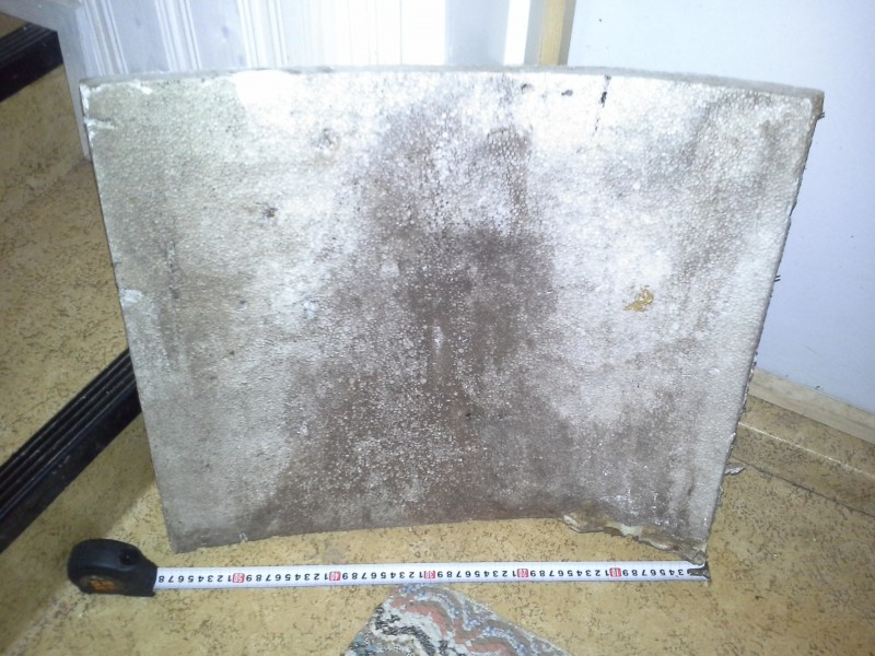

    Yllytyksestä täällä taas... blogi jostain syystä tökkii,en saa sinnekään päivitettyä vaunun edistymistä..
    Yllytyksestä myös tämmönen kuva tänne. Ko. Styrox vaunun etupäästä lattialta. Koko 57×50cm. Arvatkaapa mitä painaa.
    Pieni vihje, vastaavan kokoinen kuiva pala katosta painaa 160grammaa.
    • Viimeksi paikalla:eilen kello 07:49
    Vs: Projekti solifer 552l vm. -84
    « Vastaus #29 : 16.11.2015 kello on 20:57 »
      4.2 kg.  ;D
