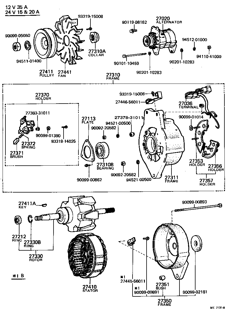

http://www.japan-parts.eu/toyota/eu/1979/land-cruiser-40-50/bj40l-k/4_791210_003_/electrical/8401_switch-relay/3
Tämän kuvan mukaan sieltä pitäisi hiilet löytyä (27371)..

Noitten kuvien mukainen laturi on ehkä erilainen, mutta siinä on näköjään liukurenkaat ja hiilet etupuolella!
Voihan se olla just tuokin, vaikken kyllä uskoisi sinne sopivan, en ottanut hihnapyörää, eikä etupäätyä pois, saattaa olla lujassa? Ei ollut prässiä käytössä.

Eikkös ne hiilet löydy näissä vehkeissä hihnapyörän puoleisesta päästä akselia.
Melkosen pienitehoisiakin ovat. Tosin eikai se virrankulutuskaan niin kovin suurta taida olla. Mene ja tiedä.
Niinhän se oli! Pitää tiedottaa jos sattuu joku lukemaan.
Oli siellä diodit etupäässä ja hiiletkin.
Tuli nyt avattua ja todettua se ja samalla, että roottorikäämi oli palanut.
Melko varmaan siihen DF johtoon oli laitettu akulta +12V, hiiletkin oli palaneen näköiset.
Noh uus laturi on jo sovituksessa. Kunhan taas harrastelemaan pääsee.
