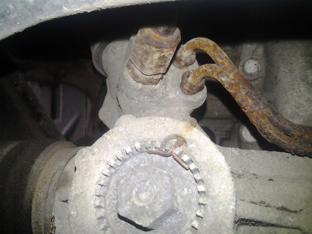

Piti perskuta mennä taas tuonne auton alle komuamaan ja eihän sieltä mitään hyvää löydy.
Ohjaustehostimen putket melekosessa ruosteessa että hirvittää. Ei uskalla koskea ettei vain murru.
Arvatkaapa mitä Käyttöautossa sanovat  ;D
Ei saa enään pelkkiä putkia  >:( >:( >:(
Vaihdetaan tehdaskunnostettu ohjausvaihde ,hinta 800 eurua  8) 8) 8)
Siinä menisi Venetsian matkan polttoainerahat ja vois istuskella autossa tuossa nurkalla ja laulaa Oo soolemiijoo  ;D ;D
Akka keittäs makaroonia ja haettas Litlistä pitsaa .
Voi ristus että sapettaa .
Oon kuuklettannu vaikka mitä Fiat Dusato powersteerin hoses mutta ei löytynyt vielä mistään .
Onko tietua kellään saako maailmasta mistään noita osia mitä maahantuoja ei enään toimita ???????

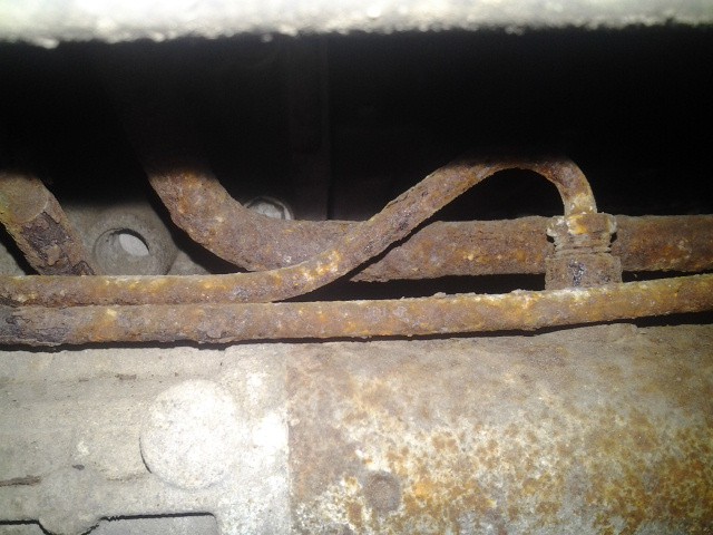

paikallinen hydrauliliike ei pysty kuin 10mm putkille rymppäämään
ja näistä vanhoista putkista ei ole helmiliitoksille
siinon hammastangon kyljessä neljä putkea
yksi on tuo minkä sakasasta sais uuden 50 eurolla
kaksi metalliputkea mitä ei saa kuin ohjausvaihteen kanssa
halvin vaihtotanko noin 400 eur
oishan tuolla hajottamolla kohtuullisen hyvillä putkilla 300000km ajettu ohjausvaihde 400 eurolla

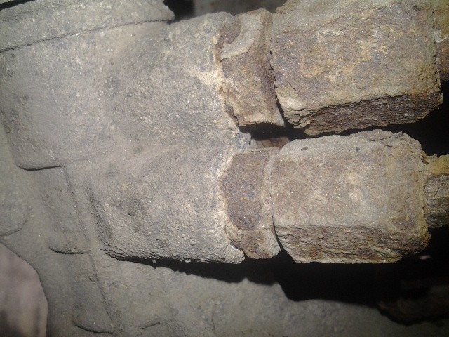

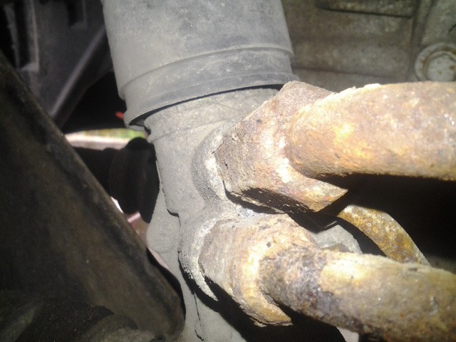

en tiedä mitä kummaa täällä on tapahtunut kun nuo putket ja vaihteiston päädyn kansi ovat tuolleen ruostuneet
ei noihin putkiin uskalla avaimella koskea ennenkuin tietää että uutta tavaraa on saatuvilla
en tiedä ,helpoimmalta näyttäisi uusia koko vimpain kun olisi Pirkkalassa hajottamolla ihan siedettävän näköinen vehje

Tuosta kuvasta en nyt pysty näkemään mitä kokoa putket
ovat. Omassa jarruputkiprässissä oli työkalut 10mm:iin
(ja 3/8":iin) saakka. Jokseenkin mikä tahansa verstas
tekee nuo nikkelikuparista, voi olla etteivät kaikki
pidä suurimpia kokoja hyllyssä. Biltemat + muut Motonetit
varastoi lähinnä pikkukokoja mutta suurimmissa ainakin
Torafors auttaa.
Noitahan ei kannata teräsputkista tehdä, tuohan ei ole
mitään suurpainehydrauliik kaa sen enempää kuin jarrutkaan.
Nikkelikupari täyttää tärinänkestovaatimu kset, ei ruostu,
(niin... uhraisivatpa autotehtaat hieman enemmän noihin)
ja niitä voi taivuttaa sormin ja muutaman euron työkaluilla.
Minä näen tässä aivan muita vaikeuksia kuin noiden putkien
tekemisen. (tai letkujenkaan) Tuohan on hyvin ahdas paikka
ja liittimet voi tehdä hazardin irrotettaessa. Väljemmässä
paikassa noita liitoskohtia voisi naputella sivulta vastinetta
vasten jolloin irtoaminen helpottuisi. Jos osaa voisi käännellä
käsissään ja katkaisisi putken "alassuin" niin ettei lika mene
tehostimeen niin voisi vääntää umpilenkillä. Silloin putken
"malline" tietysti hieman huononee.
   Jos kerran harkitset koko tehostimen vaihtoa niin
silloinhan se olisi otettava muutoinkin irti ja siinä vaiheessa
huomannet että putkien uusiminenkin on läpihuutojuttu. Kun
osa on kädessä niin puhtaudenkin ylläpito onnistuu.
  Pienenä vinkkinä.... olen ottanut tavakseni jarruputki-
hommissa tehdä uuden putken tiivistepintaan juottimella
tinapalteen. Liitos tiivistyy heti kun vähänkään koskettaa.
Perinne alkoi siitä kun varaosaliikkeessä teetin putkia ja
"harjoittelijat" puristivat päitä aina liikaa ja vuotoja tuli
useammin kuin harvoin. Nykyäänkin vaikka teen ne itse en raaski
luopua hyvästä tavasta.
