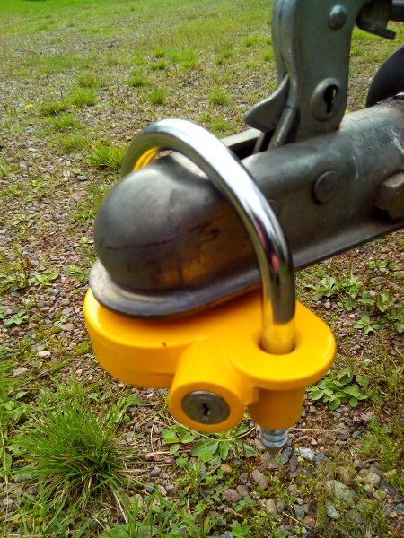

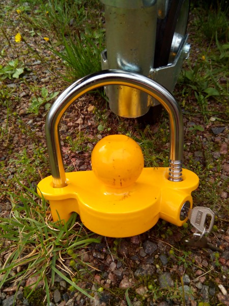

Ostin kärkkäiseltä matkaajaan tämmösen. Kustansi 14.90€

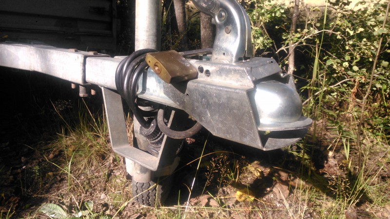

Peräkärryssä on tuommonen
Tais olla mallia motonet
Mulla on samanlainen...
Kävin juuri hakemassa sen autotallin hyllyltä pölyttymästä.  Tuumasin, että sillä on enemmän käyttöarvoa kärryn nokalla.

Edit: Humoristin kuvassa on kyllä ihan normaali kotelomallinen aisalukko, ei poravirityksenkauhi stus  ;D

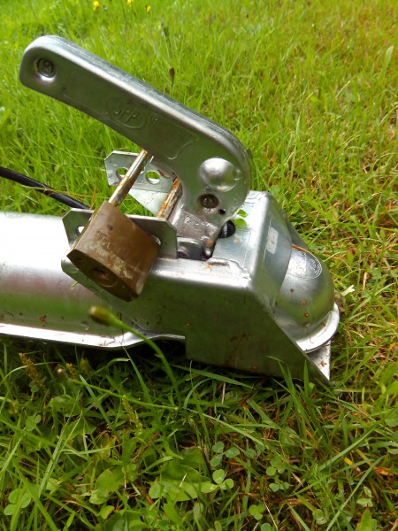

Joo, ei nuo mätänetin aisalukot kalliita ole. Jos en väärin muista tämkin oli 14.99€ joku vuosi takaperin..
..saa lukittua kärry koukkuunkin.
Kuvaa räppästessä tutkin tuota kahvaa - tais olla Albe, ja reikä tuolle kahvalukolle
..löytyy. Mutta sellainen käsitys jäi, että tuota ei saa paikalleen kuin vetokoukussa kiinni asennossa - en kyllä sormiani sotke/telo kidassa laukaisemiseksi..  Thumbd
Muutoin tuo olisi näppärän kokoinen.. Toinen kysymys; toimiiko talvella hyvinki?
