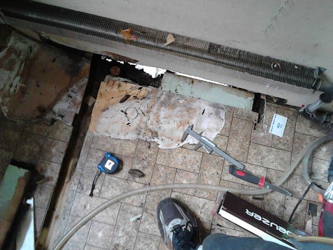

Purin tänään etupään kalusteet pois ja lieden päällä olevan kaapin. Sivuseinissä rimat aivan muhjua ylhäältä alas asti katossa sama juttu, lattian ulkoreunoissa pehmeää.. Mitenköhän rakenne menee, onko seinät tehty lattian päälle vai onko lattia seinien välissä? En taida uskaltaa purkaa heti ehjään puuhun asti koska se vaatisi kaappien purkua ja mahtaakohan koppi pysyä sen jälkeen enää muodossaan. Katossa näyttäisi olevan 40mm eristettä mutta seinässä on n.35mm mikäli styroksi ei turvonnut niin aika hankala käyttää uretaania seinässä.

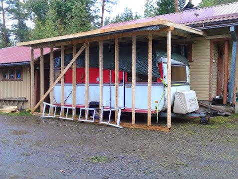

    Nyt on katos valmiina. Katolle tulee myöhemmin vielä pellit ja seinät ummistan ennen talvea.
    Ajattelin kunnostaa etuosan ensiksi oveen asti jotta koppi ei täysin romahtaisi.

    Purkuhomma on kyllä nopeaa, ainut on että imurin putki menee välillä tukkoon. Otin lattiasta ekan lahon puun pois, pitää ottaa vielä seuraava ja tekisi valmiin neliön jonka laskisi seinien väliin. Rakennan sisältä ensin lattian ja sen jälkeen otan ulkoa siivun pois ja korvaan uudella. Sisimmäksi ajattelin 4mm vaneria vanhan lattian päälle koska lattia menee niin siivuiksi.

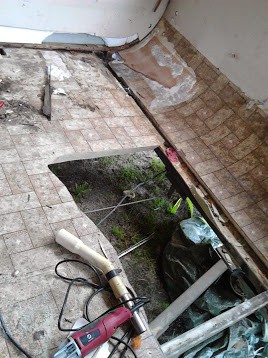

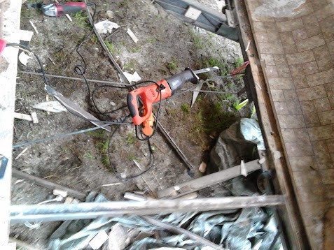

    Päivän saldoa
    Näin se alkoi.
    Pian oli 1.2m lattiaa pois.
    Uutta tulossa, tarvii vielä foamin väliin.

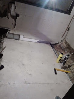

    « Vastaus #12 : 1.09.2014 kello on 22:52 »
    Foamit liimattu ja levy menossa paikalleen, toivotaa ettei ole huomenna vaahto turvottanut levyä kuprulle.
    Lattia paikallaan. Nyt on hyvä aloittaa seinien teko ylöspäin.

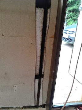

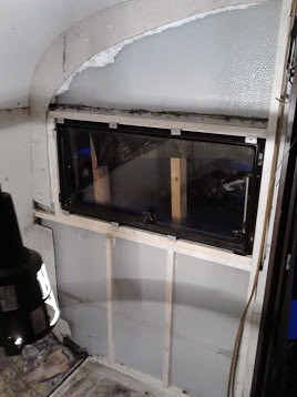

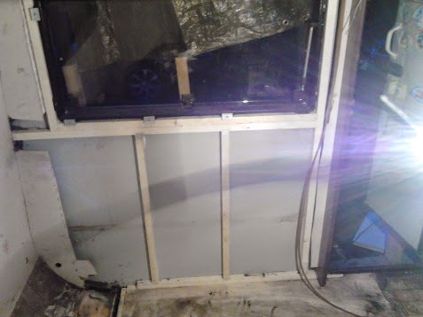

    Tänään tämmöstä.
    Huono kuva, mutta näkyy aivan pehkaa rimaa, lähti kaikki nyppäämällä pois.
    Tällänen siitä tuli.
