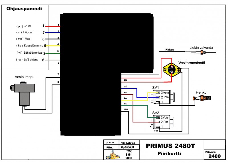

Onko kellään ajatusta miksi ohjauspaneelin nastojen 1 ja 8 abikoihin on vedetty kaksi johtoa kuhunkin? Ihan peruskuvio vai jonkinsortin viritys?
Mitä kautta tuo hehkun piuha mahtaa kulkea. Jossain ketjussa törmäsin kytkentäkaavioon, mutta en löytänyt äkkiseltään keskustelujen seasta.

Tässä jotain kuvia.
