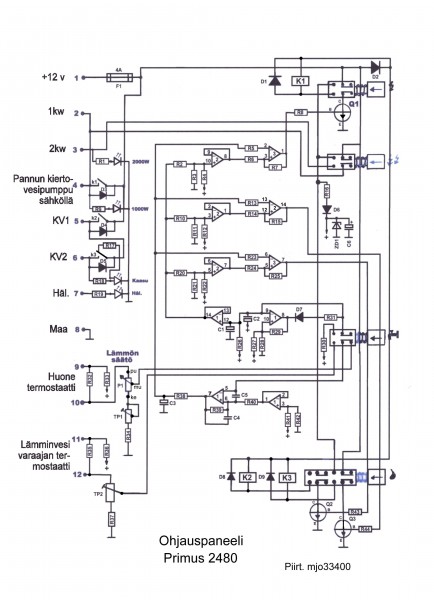

Onko ohjauspaneelin nastoissa 9 ja 10 lämpötila-anturi kiinni?

Hananappi vaikuttaa sen verran että, termostaatista ei saa sammutettua pannua.
Pannu käy niin kauan kun pullossa on kaasua, tai sitten kytket virrat pois paaneelista.
Oisko näin?  Olettaisin että on kiinteä termari lämminvesivaraajass a. Kylläkait se kiehuis alta aikayksikön muuten.
