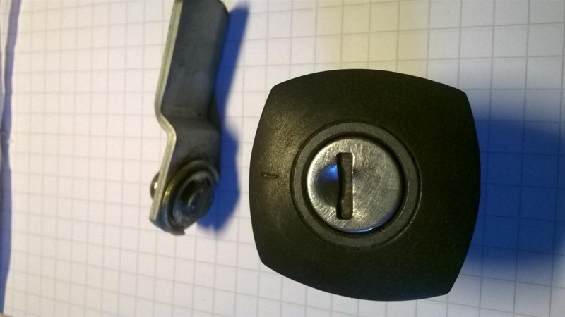

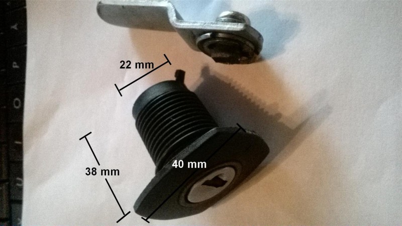

Bürstneristä meni tavaralokeron lukko rikki (akseli katkesi). Onko kenelläkään VARMAA tietoa kuinka tuon sylinterin saa irti ? Omasta mielestä sen pitäisi lähteä nyt lähes itsestään, koska tuo akseli on poikki. Tiukalta tuntuu, olisiko vielä joku lukkorengas/sokka irrotettava ? Kysyn täältä ennen kuin lisään voiman käyttöä. Ja mistähän lie saa uuden lukon ostettua ? Pikaisella Googlauksella täsmälleen samanlaista en löytänyt. Käytettykin kelpaa, jos jollakin tiedossa.

Yleensä nuo lukkopesät lähtevät irti kun avain on tietyssä asennossa, liikkeen puolivälissä kannattaa kokeilla.

Tiukka on joka asennossa  :(

Onkko siinä etupuolen suojalevyn ympärillä irtorengas?

Rengas on, mutta en ole varma onko irtorengas. En uskaltanut vielä alkaa väkisin irrottelemaan, ennen kuin saan faktatietoa.

Ota luukku irti ja vie lukkosepälle.

lukko lähtee irti huolto avaimella, siinä on normi avaimen jatkeena suora osuuss, sen voi viilata vaikka sopivasta pellin palasesta käyttäen mallina oikeaa avainta ja noin viis millinen suora osuus sinne etupään jatkoksi. sitten avain lukko pesään ja vääntää lukko aukiasentoon ja vetää pois avaimella koko sylinteri..
Helpoo ku heinän teko :D

 Thumb Suuret kiitokset rolli4x4 ! Näillä ohjeillahan se irtosi. Juuri tätä tarkoitin kysellessäni VARMAA tietoa.  Thumb

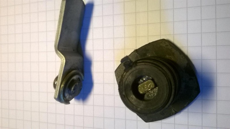

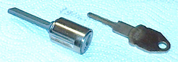

Kaaran ovilukko reistailee. Avain menee vain satunnaisesti pohjaan eikä siis känny eikä lukko aukea. Sisällä lienee jotain sekaisin tai ylimääräistä.
Avaimessa on merkintä F5025 ja samanlaista lukkopesää/avainta ei löydy tuolta http://www.caravantukku.fi/tuote/avain-ff2-4425/1400720-5/
Mahtaisiko kuvan lukkosylinteri (lukkopesä) FF2 4425 (ja vastaava avain) käydä lukkoon.
Tässä alkuperäinen "lukkopesä" ja avain. Niitä on koputeltu, puhallettu paineilmalla ja voideltu.
Vielä olisi tehtävä huoltoavain viilaamalla pellistä kuten edellä (ewj/rolli4x4) onnistuttiin sylinterin poistosta.

äkkiseltään voi ollakki sama sylinteri..
tee huoltoavain, mutt sillä täytyy lähtä lukko auki muuten ei toimi..
jos lukko täysin jumiss ja et saa sitä auki asentoon ,ni porakone on seuraava tökalu mitä tarttet..

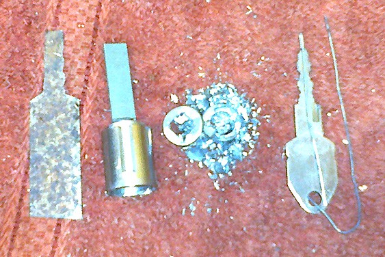

Lukkoaskartelu on jatkunut huonolla menestyksellä.
Kuvassa sopivasta pellistä tehty aihio huoltoavaimen valmistukseen.
Mutta viilaus ei onnistunut tylsällä viilalla ja piirtopuikkokin puuttui työkaluista.
Kehittelin rautalankaasta avaimeen uraan työntäen holtoavaimen (kuva), mutta avain ei toiminut ollenkaan. Olihan haitat lukkopesässä sekaisin.
Joten porasin, leikkasin, taoin ja väänsin lukkopesän pois lukkorunkoa pahastikaan vahingoittamatta.
Nyt uusi lukkopesä ja avaimet on tilattu Kuopion Vaunuhuoltoon ja homma edistyy.
Oven lukitus/avaus toimii nyt jalat maassa seisten kartanlukijan ovesta kurkottamalla.  ;D
