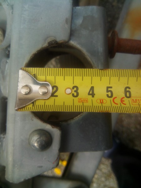

onko tuo tässä oleva halkaisija 48mm maksimi vai minimi paksuus?
http://vaunushop.fi/product.php?id_product=877 eli meneekö tuohon pienenmpikin putki ? vai onko nuo aina vakio kokoisia
kyseessä on solifer artic 50t alkuperäinen nokkapyörä
juuri en pääse mittaamaan putkea kun ei ole vaunu lähettyvillä mutta ensi kerralla pitäisi kiristin vaihtaa kun pääsee paikalle.

Ainakin nykyään niitä on vain yhtä kokoa.

48mm nokka pyörä yleinen vasta ostin vatkaajaan uuden kärkkäiseltä
48mm ei ole maksimi eikä minimi paksuus  ;) vaan se on tarkoitettu keskimäärin 48mm putkelle.
menee isompi ja pienempi putki mutta einyt mahottomia kuitenkaan   ;D

Joo, ei vaan viitsisi turhaan ostaa uutta kun on toimiva ja tukeva nokkapyörä nytkin, eli jos on esim 42mm putki niin sen saa oikeesti kiristettyä tohon

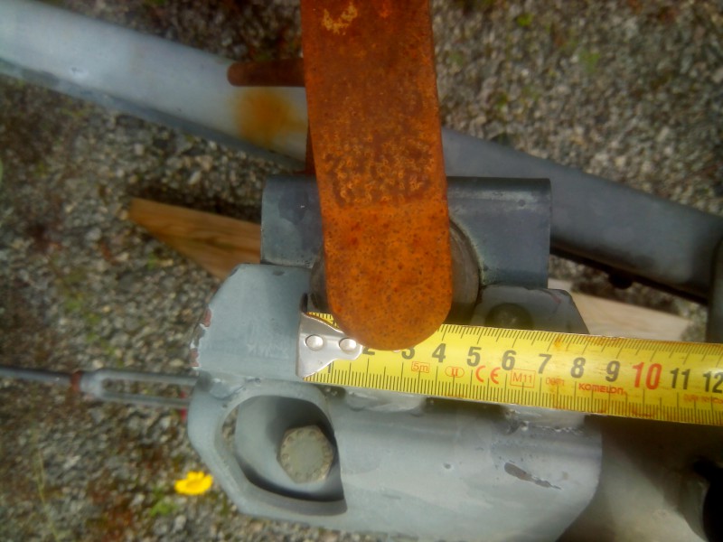

Nyt heitit pahan  ;D kyllä se aika pienelle menee
jos olisin ollu kotosalla niin olisin voinu käydä mittaamassa, mutta kun en ole vasta kuin huomenna  :(
jos joku viittis irrottaa aisapyörän ja kiristää sen kiinnikkeen niin pienelle kun menee ja mitata  ::)

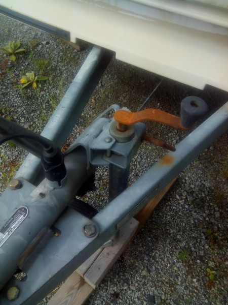

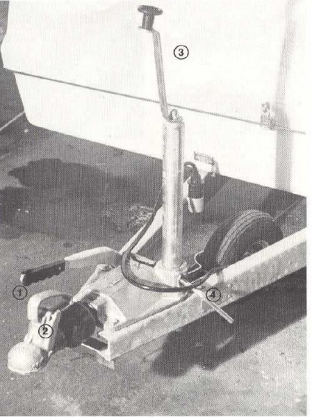

Tuota noin.. alkuperäiseen ei käy nuo. Jos kiristys ei pelaa, olet ilm hukannut alkup. kiristyspalan. Putoaa (ja häviää) helposti, jos nokkapyörän poistaa reiästään vetopäässä.  8)
Muistimpas oikein, ja tarkistin vanhasta manuskastani http://koti.mbnet.fi/sfc88k5/pdf/Kasikirja.pdf

firman pihalla oli tuommonen mutta ei auvennut nokkapyörän kiristin "ruoste"
piti ottaa työkaluja ja irtoshan se

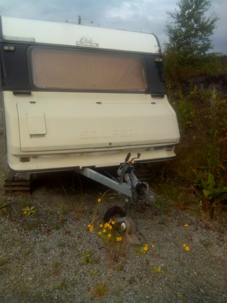

Minusta tuo vaunu on Solifer Artic 500 (L kenties). Vm -83->
..kysyjän oli 50T joka on eri tyyppi (valm. -78.. -82). Niissä eri vetopäät. Vanhemmassa "integroitu" nokkapyörä  ;D
joo asia on tiedossa  ;D  ;)
vastasin vain tähän aloittajan kysymykseen  ;)

Olisiko tuo vanha manuska ladattavissa jostain itselle? On niitä ennenkin pultin reikiä porattu aisoihin. Laitettiin tuollainen irto kiristin ja kyllä se nyt hetken asiaansa ajaa. Vaihdetaan myöhemmin koko rengas systeemi. Vanhasta reiästä hyvä pyykkitelineen teline kiitos erittäin paljon teille kaikille. Edelleen olen ihmeissäni että joku foorumi voi näin hyvin toimia.
