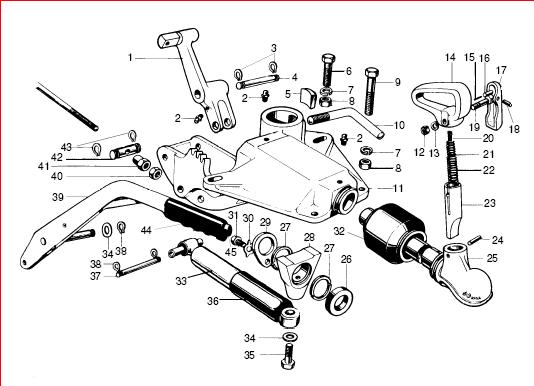

Pelkkää kuulakytkintä vaihtaisin, mutta onko se mahdollinen vaihtaa tuohon malliin?
Skickat från min iPad med Tapatalk
Eipä taida löytyä enää pelkkää vetokytkintä tuohon malliin (tuurilla jostain voi löytyä).
Kokonaan uutta työntöjarrua vielä saatavissa.
Mistä löytyisi mahdollisesti koko paketti.
Ja kuulakytkinhän ei sinänsä ole rikki vaan vapautuksen lukitusmekanismi alkaa olla hieman löysä, olisin vain päivittänyt tälle vuosituhannelle.

Niin, olikohan se "vika" se, että kuulakytkimen kahva nurjahtaa vaateriin pienen ajon jälkeen. Vaihda(korjaa kuoleentuneet jouset 21-22 osanrot.. Voihan itse kitakin olla kulunut isommaksi kuin 50mm  ;)
Nokkapyörän kiristimen se "kitkapala" (josta alussa kirjoitin) on  osanro 5, jonka voi tehdä itse sopivasta putkesta tai taivuttaa lattarautaa.. jos tuo kiristinruuvin jengat on mennyt, voihan siihen tehä isommalle uudet vaikka M10..
