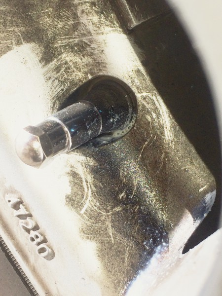

    Vaahtoa ei kerennyt mennä kuin muutama sekunti kun syy selvisi...venttiili n juuresta vuotaa, sehän on lähes murtunut ja nyt lienee selvää se mistä tuo johtuu..
    Onkos nuo metallirunkoiset venttiilit?
    Itselläni on kevyemmissä retkuiluautossa ja pakussa metallivahvisteiset lyhyet venttiilit, koska oli aikoinaan murtumaa tavallisissa havaittavissa.

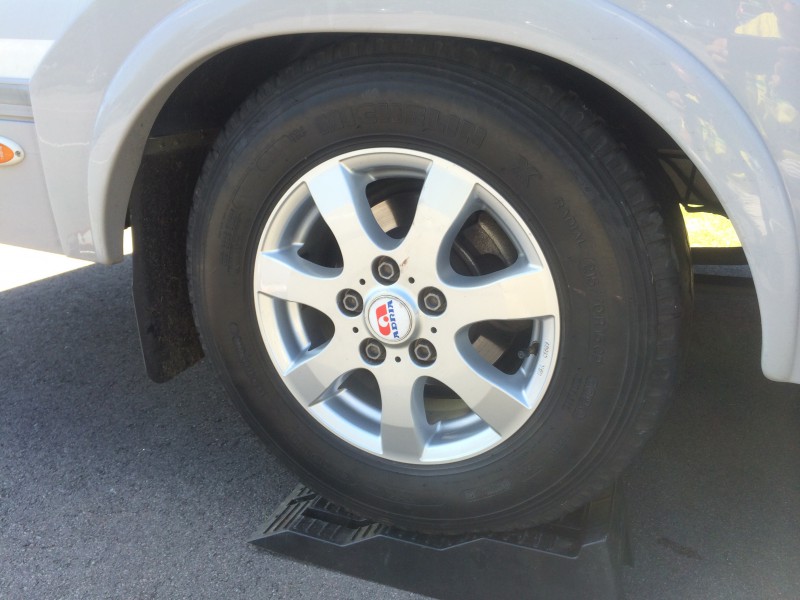

    Se vararengas on heti tuossa takatallissa vasemman kyljen oven takana, muuta siitä ei pitänyt ottaa edestä pois kun 25 metrin kaapeli, se kun oli renkaan syvennyksessä. Tässä kun vararengasta ei ole alunperin lainkaan mukana vaan pelkkä kompura ja vaahto, reissuissa on ollut mukana vain talvirengas.
    Oli vähän mielessä että vaihtaisko itse mutta kun nyt ollaan lomalla ja maksetaan tuosta autoliiton palvelusta niin katsotaan sen hyötyä ja palvelun laatua, miten kauan menee ja miten asiantunteva on se kaveri.
    Siinähän se ongelma nyt onkin kun rengasliike laittoi aikoinaan tavalliset venttiilit...ai nuo on oikeanlaiset....ole n nähnyt kyllä toisenlaisia metallirunkoisia ja sellaisia silloin ajattelin että pitäisi myös tähän tulla...nyt tuo niiden 6 vuoden ikä alkaa näkymään....silloin kun auto laitettiin oli mielessä tuo talvikäyttö ja en sitten alkanut niitä venttiileitä sen kummemmin miettimään että ne pitäisi vaihtaa kun renkaiden vaihtokin tulee jossain välissä ajankohtaiseksi..mu tta keväällä kun renkaat alle laitoin niin silmämääräisesti venttiilitkin katsoin ja ei niissä ei silloin tuollaista murtumaa ollut...nyt tuon vaihdon jälkeen ja takana 5000 km ja siinäpä se.

    Met. varsiosahan noissa venoissa on. Jos todellakin siinä murtumaa on, niin jossain vaiheessa saanut kipeää. Vai murtumaa kumiosassa - siinä vanteen juuressa?

    Tuo on vaan ihaan laittama kuori, se mikään runko ole ;D
    Sehän laittaa tuota romia joka paikkaan  Thumb
    No nuo oli jo liikkeen toimesta.  ;D
    Mutta kunhan nyt saa tuon renkaan vaihdettua niin suoraan Kalmarin First Stop liikkeeseen uusi venttiili jotta on sitten jälleen vararengas.

    Tällaisilla "tavallisille" juuresta joustaville rengaskaveri puhui 3.5bar kestoa..
    http://www.tirerack.com/tires/tiretech/techpage.jsp?techid=208
    .. 4.5 bar (65psi) antaa tuo,
    5.5 ja 8.9 bar tyvestään jäykille, enempi metallisille.

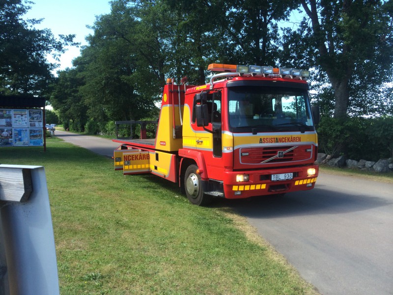

    Kaveri tuli ja lähti ei mennyt kaikkiaan kuin vajaa 10 minuuttia, enempi aikaa meni jorinoihin ja neuvoi rengasliikkeen heti Öölannin sillan kupeesta...nyt vaan odotellaan vaimoa ja lapsia rannalta.
    Hienosti laittoi rengasavaimen pulttiin, ei tullut vanteeseen jälkeä.
    No, onpahan edes yksi vanne kiiltävä.  ;D
