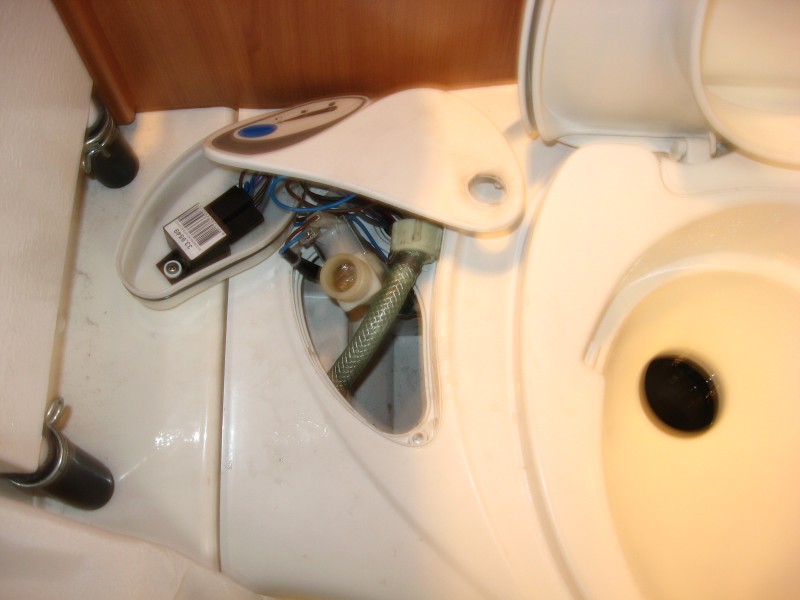

En tunne Hobbyä ja sitämyöden sen WC istuimen tyyppinumeroa joten takuuseen tapausksesi magvent. sijoitusta en tiedä.
Jos katsoit linkin kuvat, nuot kuvat löytyy tämänki saitin "sisuksista" mutta en osannut oikeaa hakusanaa laittaa löytääkseni juttua täältä.
Minun tapauksessani tuo mag.vent. oli pytyn sisä/ulkokuoren välissä ja sen ulos"kaivaminen" vaatii kuvien mukaisen operatzuunin.
Tarkista ensin sulakkeet ym:t sähkövermeet ennenkuin rupeat tuota pyttyä "räjäyttään", ei kiva homma vaikka olisikin ihan puhdas, on vaan hankala ja työläs työ....

Osa numero 4 on mag.vent., kohde on istuinosan ulko/sisäkuoren välissä.
Tuossa kuvatkin . . .

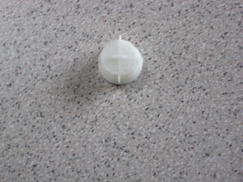

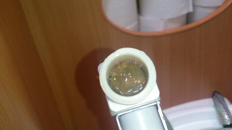

Lainakuvia:
Tuon suodattimen saa nätisti irti nokkapihdeillä, suodattimessa on uloke josta sen saa vedettyä pojes paikoiltaan puhdistamista varten. VAROVASTI, herkästi rikkoutuva suodatin, niin jos ronskisti käsittelee. Tuo suodatin on useimmin syy "heikkoon kaareen" limottunut/roskaantunut osin tukkoon . . .
No ei ihmekään ettei huuhtelu toiminut ::)
