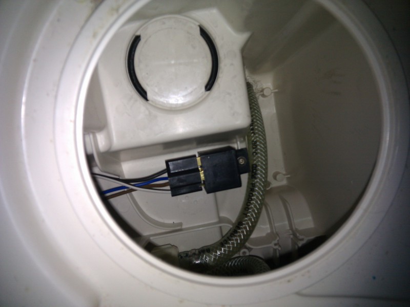

    Tämmöinen rele sieltä löytyi. Rele naksahtaa mukavasti kun
    painaa huuhtelunappia. samalla uppopumppu vaunun
    kiinteässä vesisäiliössä pörähtää käyntiin.
    Sitten siellä kannen alla on vielä magnettiventtiili.
    Nyt täytyis osata arpoa kumpi risa?
    Jos pumppu kerran lähtee käyntiin, rele vetää ja koskettimetkin kunnossa -> magneettiventtiili siis rikki - tai onko siinä kosketusongelmaa?  Autaako jos sitä napauttaa kun on nappi pohjassa ja pumppu pyörii.

    Ihmettelenpä vaan jotta mitä hittoa nuo tuolla
    ylipäätään on, voisko olla niin, että vaunussa on joskus ollu
    painevesi ja jäänteitä niiltä ajoilta.
    Jos vaan ottaisin mankun pois ja liittäisin putkenpäät
    yhteen niin pitäis toimia ihan hyvin.?
    Ja vessa saisi huuhtelun aina kun jonkun muun hanan avaa tai pumppu käy.
    Jonkinlaisen hanan se vaatii ja sellaisen jota ohjaa nimenomaan napin painallus kemssassa.
    No niimpä tietenkin.
    Kaipa se venttiilissä on vika ja vaihettava kun
    ei kerran aukea.
