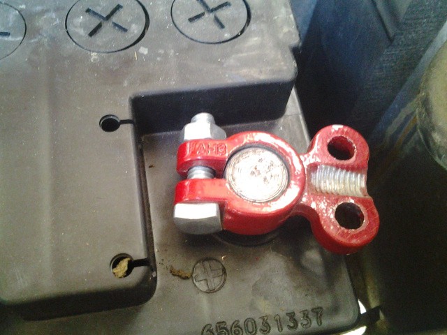

tuollaiset maalatut kaapelikengät oli poijat laittanu ilmastoinnin asennuksen yhteydessä ja kaapelien kiinnikkeet tuohon maalin päälle  ;)
Ei ensin toiminut heidän kytkennän jälkeen invertteri kun muutaman minuutin
Mitenkähän tuo virran riittävyys on kun akulta invertteriin on ainakin 20mm paksut kaapelit niin riittääköhän noiden noin 5-6mm paksujen kaapeleiden kapasiteetti millä hupiakkua ladataan autosta ja hirveän pitkillä kaapeleilla .

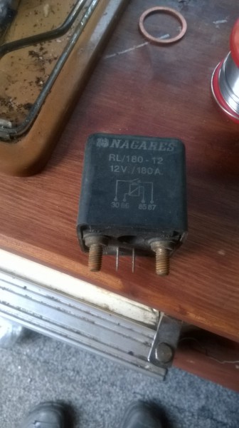

eli kunnon kaapelit semmoset peukunvahvuset(n50 mm2) ja luokkaa 200amppeerin erotus rele esimerkiksi tommonen

    Veikkaan että piuhat on liian pitkät ja ohkaset, eli jos piuhoja ei voi reilusti lyhentää niin pitää paksuntaa.

    Taisin lukea liian huolimattomasti ton alotusviestin ekalla kerralla. Noin laihoista langoista ei noilla etäisyyksillä enää kunnon latausvirtaa tule millään.

    eli isompikin voisi invertteri olla mutta lataus pitää hoitaa kunnolla ja se eroitus olla releellä jota ohjaa ,varmaankin virtalukosta
    ja tuollainen 50neliömillinen  akkukaapeli maksa ko 180 eurua /kymmenen metriä
    Vs: Asuntoosan ilmastointi/invertteri sovitus
    « Vastaus #13 : 25.05.2014 kello on 19:17 »
    ohjaus täytyisi laittaa laturin d+ nastasta, jollei nii kytkentä täytyy tehdä nii ,ettei akut ole yhdessä startin aikana, sitä ei 200amppeerin rele kestä jos startti akku sattuu olemaan vajaassa latauksessa ja hupi akku täynnä
