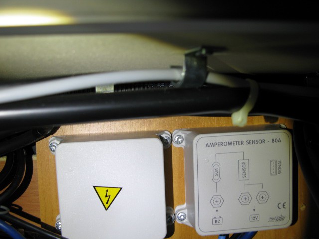

Löytyykö autostasi tuollaista oikeanpuoleista rasiaa jossa on asunto-osan pääsulake ja virranmittaus suntti? Pääsulake palanut!

Maadoitus tarkistettu ja putsattu. Vika ei vaan poistunut silläkään. Maadoitus oli tässä mallissa takapuskurin luona palkissa. Akun jännitteen mittasin ilman ja latauksen kanssa, ei ladannut ollenkaan (jännite sama 12,48 V ). Kuvan kaltaista rasiaa en löytänyt,autoni lienee vanhempaa mallia (  -99 ).  Siinä laturin alla on sellainen liitinhässäkkä,sulakkeita löytyy sieltä täältä ( en ole vissin vielä oikeaa löytänyt).Saa nähdä mistä vika löytyy?
