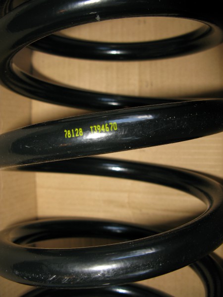

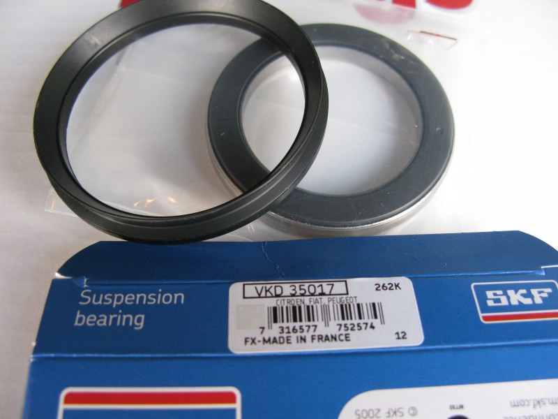

Jouset ja laakerit tuli haettua paikalliselta varaosakauppiaalta.
Tuossa laatikon päästa teksti.
Valmistaja.

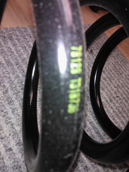

Kuva jousesta. Alkupää numeroista sama kuin Jarilla, loppuosa on varmaan jousiparin sarjanumero.
Tässä kuva laakerista ja mukana joku tiivisterengas.

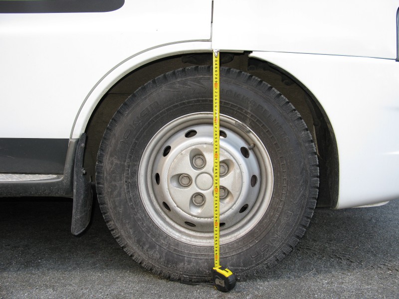

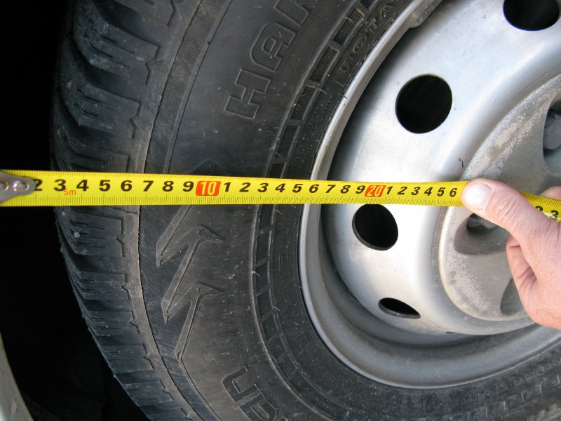

Tuossa hiukan noita mittoja vanhoilla jousilla.
Eura Mobil vielä nenä nyökällään.
Lokasuojan reunasta 70 cm maahan, Talvirenkaat vaihtuu kesärenkaisiin niin olen mitannut myös lokasuojan reunasta pölykapselin yläreunaan (27 cm) niin päästään vertailee mitä maavara todellisuudessa kasvoi.
Kuva kääntyi, mutta tuohan ei haittaa, todellisuudessa tuolla vasemmalla on lokasuojan yläreuna.

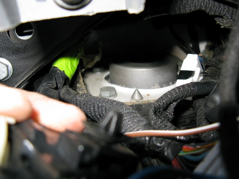

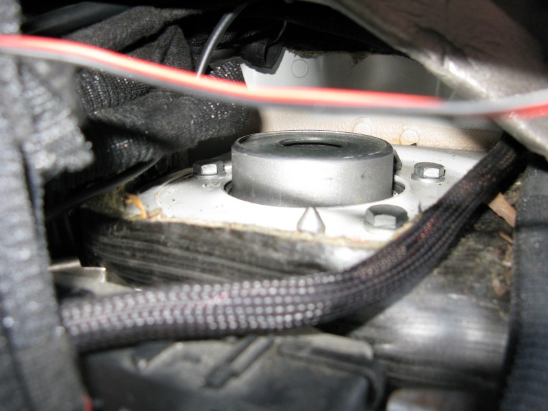

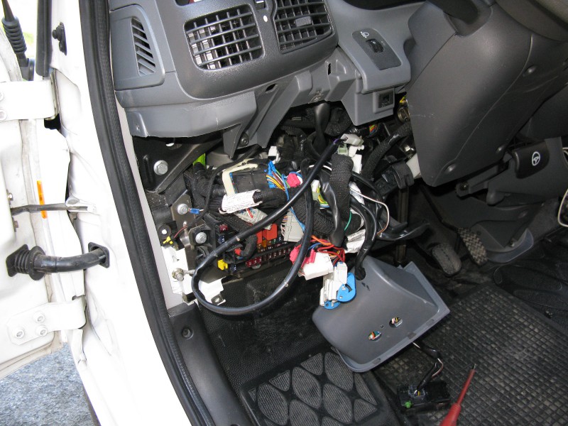

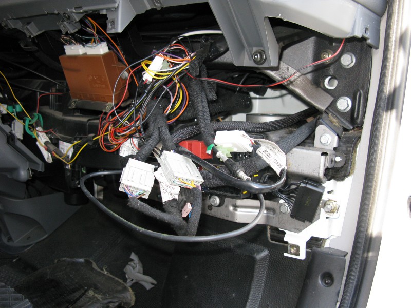

No niin! Verhoilujen purkua, hitonmoiset johtohässäkät löytyi molemmilta puolilta autoa. Sieltä ne iskarien yläpäät kuitenkin löytyivät.
Vasen puoli
Ja sitten kysymyksiä.

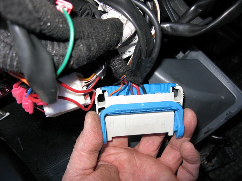

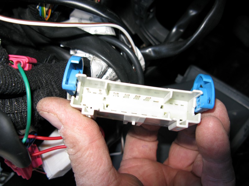

Tuollainen liitin löytyi vasemmalta puolelta, mihinkähän mahtaa tulla?

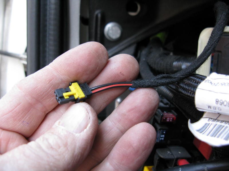

Sitten
Mikä liitin? Olisko vakionopeussäätimen liitin?

Onko 15" renkaat? Vakkarinjohdot mustaleveä liitin.

Renkaat on 15" ja auto -03 mallia. Missähän kohtaa tuo vakkarin liitin sijaitsee jos asennettu valmiiksi?

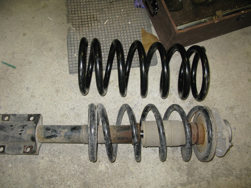

No niin! Tuli sitten väkerrettyä etutolpat irti "Reiskasta". Jos ei olis ollu rengasavainta niin olis jääny irroittamati, senverran lujassa.
Uudessa jousessa yksi kierre enempi!
Vs: Jäykemmät etujouset
« Vastaus #29 : 16.05.2014 kello on 19:34 »
toi loivempi nousu tuo pehmeyttä ja taas paksumpi lanka kantavuuta.. ainakin kuvass näyttäs olevan tukevampaa tavaraa..
