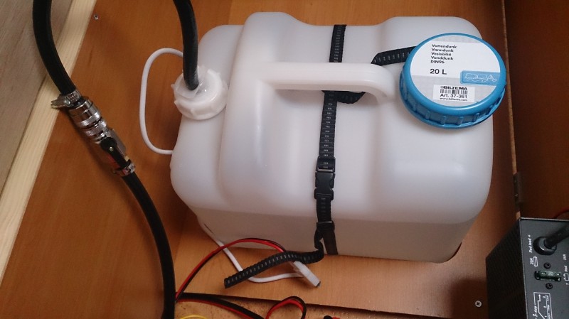

Vaunussa oli hieman takapaino-ongelmaa, joten siitäpä idea toiselle matkan aikana käytettävälle pikkusäiliölle.
Iso 40-litrainen on noin metrin akselin takapuolella - uusi 20-litrainen saman verran akselin etupuolella.
Molemmissa säiliöissä pumput takaiskuventtiileil lä. Virtakytkimenä kolmeasentoinen ON-OFF-ON -kytkin.
Tämän etusäiliön saa irrotettua pikaliittimillä - vesiputkessa kunnollinen palloventtili ;)
Pitäisikö tälle säiliölle laittaa vielä kunnon tuet etupuolelle, ettei jatka hätäjarrutuksessa matkaansa eteenpäin?
Liukumaan ei pääse, kun alustalevyn reikä on melko tarkka ja remmi kyllä kestää.

Jos pitää saada painoa siirrettyä akselin etupuolelle, niin miten tuo sun systeemi siinä toimii?
Meinaan vaan, että vois sekunnin miettiä asiaa mitä kommentoi.

Jaahas.Tekniikan miehet keskustelee. :o Jos sinä rakennat akselin etupuolelle ylimääräisen vesisäiliön saadaksesi aisapainoa suuremmaksi :laugh: Niin vastaavasti akselin takana oleva kuorma keventää aisapainoa. ;D Hauskaa vappua ja varo rusinoita. Thumb

Jos se varsinainen säiliö on akselin takapuolella ja se täytetään ulkoa, sitten lisäsäiliöt akselin etupuolelle. Ja putket niiden välille.   ::)
