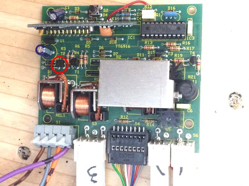

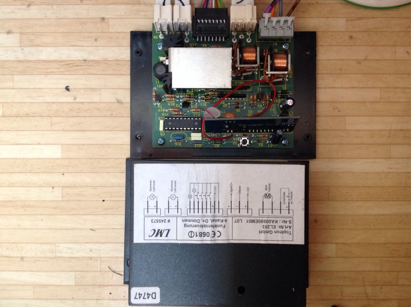

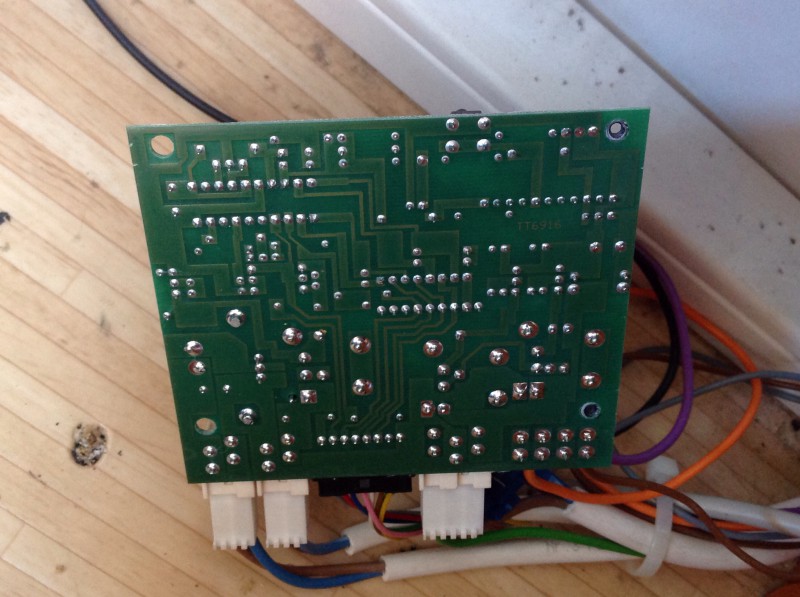

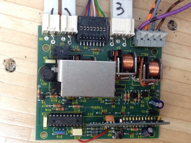

    mjo tässä ne on :)
    Sähkörappu lopetti talven jälkeen toimimasta, ulos tulee kytkintä painamalla, mutta sisään vaan tuosta rel1:ykkösestä. Ongelma on esiintynyt aikaisemminkin. Auton alla olevasta rappumoottorista tiivistin syksyllä sähköjohdon läpiviennin. Kytkimen toimivuus tarkastettu vastusmittarilla. Ulostulevan kytkimen painaminen naksauttaa sitä sisimmäistä relettä, mutta tuossa rel1. Ei tapahdu missään vaiheessa mitään kun pyytää rappuja sisään.

    Otin kuvat talteen ja tutkin niitä hieman. Kerro tässä hieman ongelmasta. Lisää se aloitusviestiin. Kumpi releistä ei toimi vai onko se pellin alla oleva?

    Älähän nyt rupea pelottelemaan. :D Ton piirilevyn voi korjata eikä tarvitse ostaa uutta ja tiedän mistä puhun. Thumb Tarkista ensimmäisenä toi rengastettu transistori.

    Miten olisi jos tuon tai lähetän " mötikän" sinulle. Itsellä ei harmainta aavistusta miten transistori tarkistetaan, omistan kyllä halpis yleismittarin.
    Pitäisikö siitä saada jotain lukuja ohm mittauksella ?

    Kyllähän jännitemittaus vian löytäisi, mutta pitää osata mitata. Kyllähän se järkevää olisi jos lähettäisit minulle tutkittavaksi. Kuvista sain jo kaiken tarvitsemani tiedon. Ehkä jatketaan sähköpostilla ja sitten kuitataan tähän mikä vikana oli. ;)
