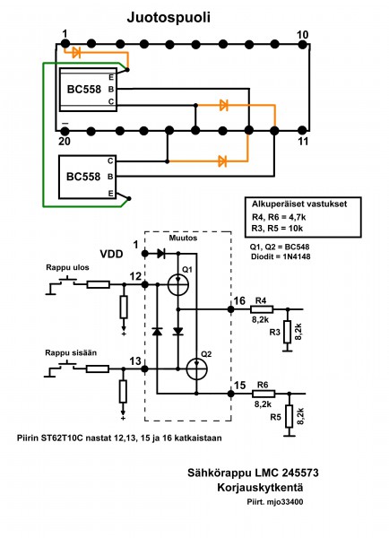

    Piirikortti tuli tänään ja heti pöydälle. Vika ei ole releessä eikä ohjaustransistoriss a. Vaikuttaa mikrokontrolleri vialta ja se on paha asia, mutta jatkan tutkimuksia huomenna.

    Vika on rel1:sen ohjauksessa, mutta ei transistorissa eikä releessä vaan mikrokonrollerilta ei tule ohjausta. Jatkan tutkimuksia huomenna, jos vaikka vika olisi juovituksessa eikä kontrollerissa. Jos vika on konrollerissa niin en pysty auttamaan, jollei jostain löydy sellaista ehjää jotta ohjelman voisi kopioida, mutta sekin riippuu siitä, että onko ohjelma purettavissa, ettei ole lukittu niinkuin yleensä on. Katsotaan nyt ja mietitään sitten jotain muuta ratkaisua ongelmaan.

    Näin se piirikortti tuli korjattua. Eli toimii vain käsiohjauksella. Jos haluaa D+ toiminnan, pitää rakentaa 7 sekunnin ajastukytkentä, mutta aiheen aloittajan kanssa sovimme, että tehdään vain käsiohjaus.
    Kuva vaihdettu.
