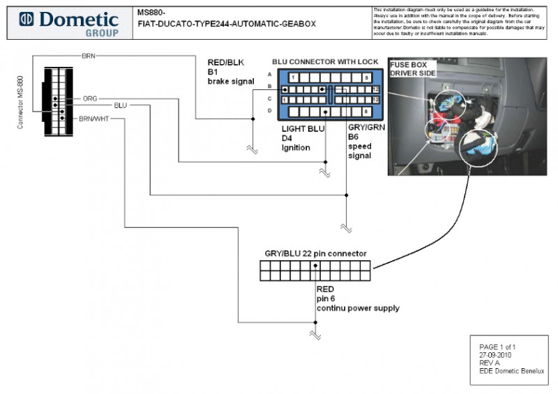

Tuolla on iso nelirivinen liitin jossa on lukkosalpa   ja  navassa B6 on nopeussignaali jolla minun Waeco pelittää hienosti
samoin jännite virtalukontakaa ja jatkuva virta sekä jarrusignaali löytyy tuolta kätevästi jos haluatte

minulla tarvikevakkareissa on ollut vaihtoehtona ,otetaanko nopeustieto niillä magneeteilla tai ajoneuvon nopeuspulssi eli wss eli wehicle speed signal
sehän on eri asia mistä se kaasua ohjaa mutta ajoneuvon nopeustieto löytyy tuolta

No jos jollekkin uuvemman auton ahertajalle olisi noista tiedoista hyötyä.
