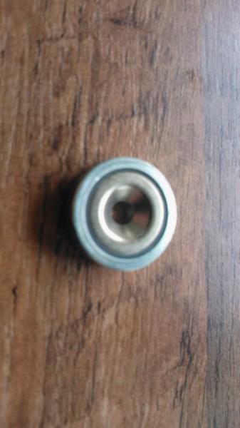

On muuten aika moni ollu skeptinen tuon mageneetin hitsaamisen suhteen eli kommentit on ollu että "ei onnistu, ei tartu" tai "ei onnistu, häviää magentismi"....
Olisit ottanut kuvan toisinpäin. Siinähän on tavallista terästä oleva 'kuppi', jossa ite magneetti on sisällä.
   Mitenkäs tuo vaikuttaa akselin tasapainoon ?
En usko että mitenkään kun tulee lattikonpuoleiseen päähän maljaan...tai ehkä ihan pikkusen mutta ei se ton kotteron tärinöitä enää kovin lisää.
No niimpä onkin, tuota en hoksanu....konna magneetti :)

No onhan se eri asia hitsata tuota teräskuppia entä magneettia  ;D
