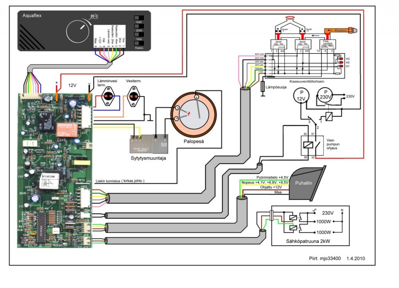

Mittasitko sen lämpösuojan? Kytke erillinen maajohto kaasuventtiilin maa-pisteeseen ja kokeile sitten. Tuntuu kuin pääventtiili ei aukeaisi.

Lämpösuoja mitattu,pelaa.Laitoin lisä maajohdon,ei auttanu.Yrittää käynnistyä mutta ei.Ei haise kaasulle tippaakaan.Häiriö valo pun. paneelissa ei syty vaikka kuinka yrittää sytyttää.olisko sittenkin tuo kaasuventtiili ettei se aukea?Huomena otan sen auki ja katson tilannetta.Olisko se mahdollista että purkaessa menny jäähdytin nestettä..vaikuttas ko se

Tarkistitko kaasuventtiilin piirilevyn juotokset kun puhuit johtojen tinauksesta.

kaasuventtiilin liittimen johot juotettiin uudestaan,oli epäillyttävät.Nyt seuraavaksi mittaan tuon jännitteen..

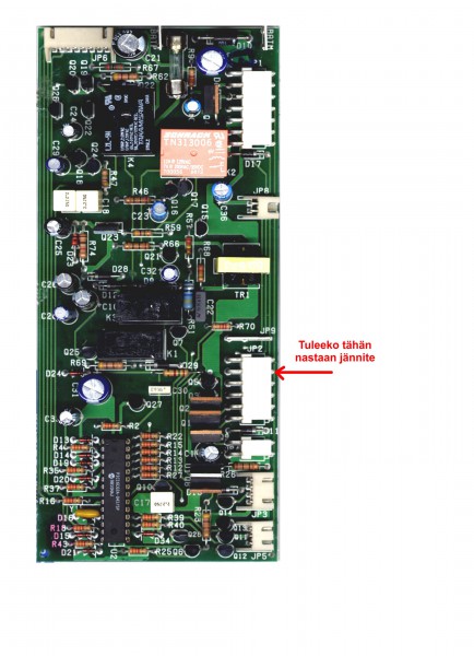

Piirikortin jännitteet mitattu..
piirikortille tulee 12.6 v
ja siihen toiseen nastaan vain 0.01 v
maan otin maajohdosta mikä on keltavihreä,paksu maajohto alakaapissa.
Paljonko tuossa pitäis olla voltteja että aukeaa kaasuventtiili?
