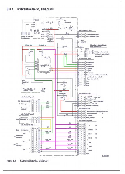

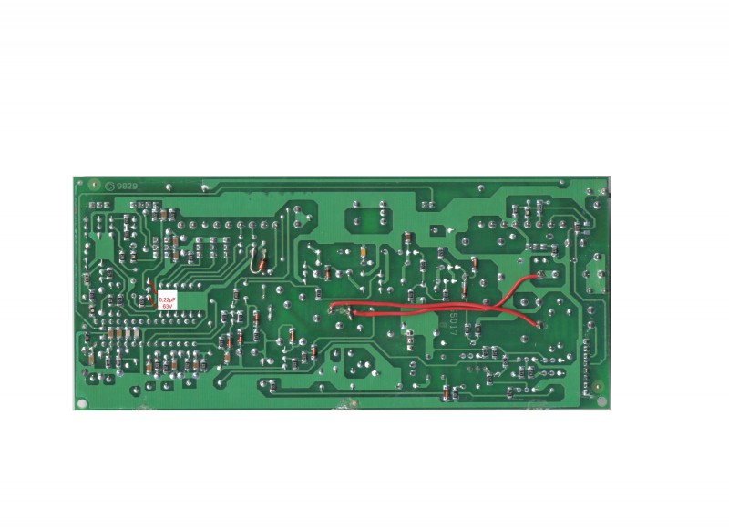

Kyllä se pakokaasu kuumaa on. Kun pannu käy niin kuuluuko pääohjainkortista releiden räpsätystä? Toimiiko pannu koko ajan kolmosteholla? Kaasuventtiilin ledeista ( vasen sivu ) näkee jos tehot vaihtelee 3:mos ja 2:kos tehon välillä. Pitäisi siis vaihdella tehoja kun vaunu on kylmä. Jos ei vaihtele tehoja vaan palaa koko ajan 3:mos teholla niin laita pääohjainkorttiin konkka, sitten toimii oikein. Kuva alla.

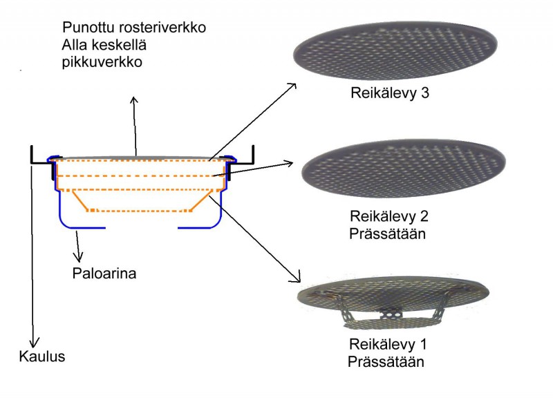

Palopesän kärkien puolelta kun sormella painat sitä verkkoa, jos antaa periksi on palopesä jo sökö, mutta jos on kova vastassa niin ei ole vielä palanut, mutta voi olla reikälevy ruostunut tukkoon. Palopesässä on kolme isoa ja yksi pieni reikälevy.

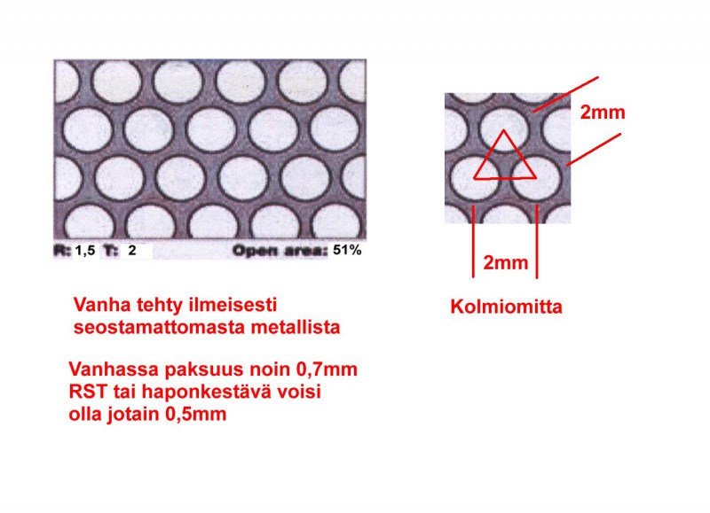

Kyllä mielestäni on ja sitten pannusi on taas hyvä 10-20 vuotta. Aquaflex on lämmittimenä yhtä hyvä kuin Aldetkin ja helpompi huoltaa kunhan palopesä on kunnossa. Kuva vielä millaista reikälevyä siinä on, mutta tee uudet rosterista niin on ikuinen. Thumb Tuon reikälevyn reikä pinta-ala on 51%. Voit tehdä myös isomman reija esim. 2,7mm ja kolmiomitta 4mm, jolloin reikäpinta-ala on 43%, mutta toimii hivin. Reikäpinta-ala ei voi olla 51%:tia suurempi, muuten syntyy ongelmia esim. puhaltimen kierrosluvussa ja liekintunnistuksess a.

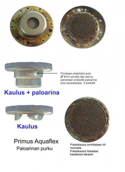

Tuolla ylemmissä kuvissa on ohje porata pistehitsit pois 4mm:n poralla, mutta poraa 6mm:llä.
