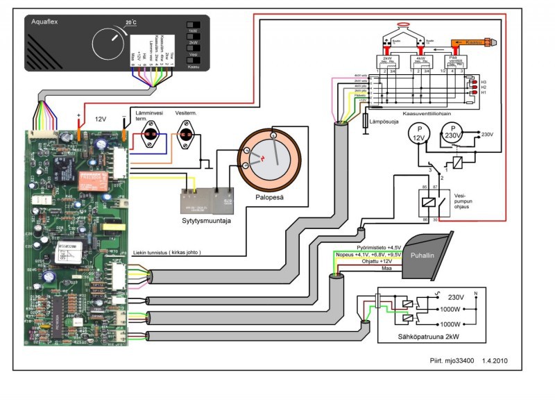

Moi,
Elilkkä primuksen aquaflexissä ei kaasupuoli tee yhtään mitään, sähköpuoli toimii. Mittasin mjoon postaamien kaavioiden mukaan että kaasun ohjaukset ilmeisesti tulee ok, keltainen ja vihreä 4.6v ja 12v tulee myös häl. (vaaleanpunainen) onko ihan oikein?. Onko mitään ideoita mitä voisi olla?
-Mikko

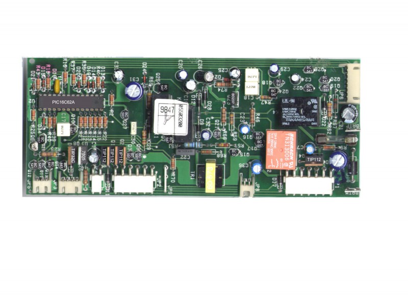

Piirilevylle on kyllä vaihdettu tuo musta rele tällaiseen http://www.vekoy.com/product_info.php?products_id=21766 mutta tuo kyllä piti olla samanmoinen mikä siinä alunperin oli mutta voitko varmistaa? rele vaihdettiin epävarman toiminnan takia, ja vaihdon jälkeen en tainnut kaasun toimintaa testatakkaan elikkä voi hyvinki olla tuossa vika.

Sano tuosta kuvasta mikä rele vaihdettiin. Laita vanha rele takaisin, se ei ole tavallinen rele.

Oikealla ylhällä, tämä musta vähän isompi rele.. Mitä erikoista siinä sitten on, eikö se perus vaihtokosketin kuitenkin ole? Mistä moisen saisi sitten uuden koska vanha on mennyt roskiin jo, jos siinä toiminnassa jotain erikoista sitten oikeasti on?

Se on kaksiasentoinen ei tavallinen rele.

Se epämarma toiminta johtui jostain viasta, ilmeisesti konkasta.
