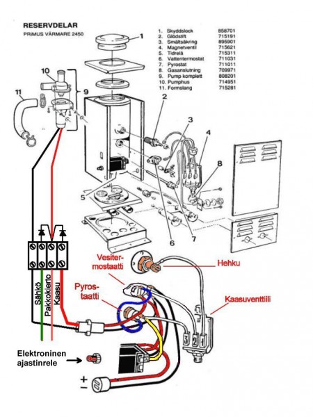

Ei kai tämä ihme-Sopac ollut liian paha lämppärigurulle? ;)
Tälle termostaatille tulee yksi piuhapari, muuten en hoksannut tuleeko sinne mitään sen kummempaa.
Mitä lie tuo vetonapin tehtävä? On/off? Paniikkinappi? Vetäisemällä ei ainakaan heittoistuin lähtenyt lentoon.
-Sale
Toi oli varmaankin vitsi? :D Toi ohjauspaneeli toimii hyvin 2450:sen rinnalla ja jos pannun kanssa tulee ongelmia niin älä hae apua merten takaa. :D

Mitenkäs tuon pannun entraamisen kanssa, onko siinä mitään tiettyjä jippoja laiton osalta, jos sen nappaa tuolta purkista pöydälle ja käy sen läpi maalaisjärjellä näperrellen?

Multa löytys ohjeet ja räjäytyskuvat (en suosittele kuitenkaan räjäyttämään dynamiitilla!) mutta tuo PDF tiedosto on melkein 200 megaa nii ei sovi tänne suoraan. Laita viestiä ja e-mailosotetta nii yritetään sen kautta.

Aloitetaan tällä kuvalla.

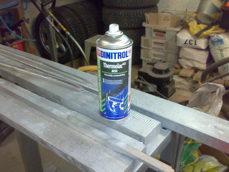

Dodii, näillä pääseekin jo hyvin alkuun, kiitokset. Sitten kun pääsee sinne saakka (huom., ei "jos"), millä maalilla pöntön eri osat kannattaa viimeistellä?

Tässä maali.
