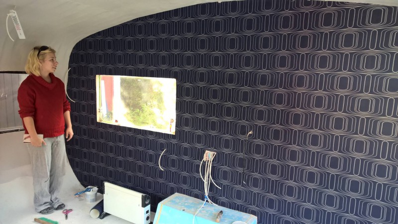

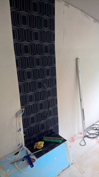

Vs: Matkaaja 410 vm. 1976
« Vastaus #109 : 28.09.2015 kello on 06:58 »
Yhtä laaja statuspäivitys kuin aiemmin.
Tapetit: laitettu.

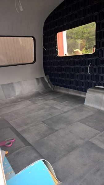

Lattiamatto: hankittu ja leikottu mittaan, paikallaan (joskin purkki pitää vielä kiinnittää runkoon --> mattoa ei ole liimattu, eikä todennäköisesti liimatakaan)
