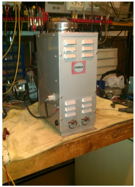

Taitaa purkki olla pikagoogletuksen ja muistikuvien perusteella vanha Primus, mallimerkintä vielä pimennossa. Ehkäpä tuota ehtii hieman rapsuttelemaan, josko tarkka mallikin löytyisi.
-Sale
Oliko tämän näköinen?
Primus 2450

Juuri tuonnäköinen purnukkahan se siellä oli, kyllä vain :)
Onko tähän malliin jollakulla olemassa räjäytyskuvat, jne., että pääsisi vilkaisemaan mitä kaveri on syönyt? Onko tässä mitään tunnettuja heikkoja kohtia tai suositeltavia modauksia, esim. sytytyksessä, tmv.?
Niin, ja käyttöohjeetkin olisi kova sana..

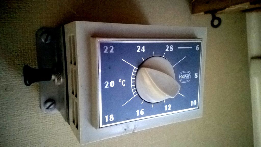

Mink'lainen ohjauspaneeli on? Onko elektroninen vai mekaaninen?

Öööm...tämmöinen? :)

Ei kai tämä ihme-Sopac ollut liian paha lämppärigurulle? ;)
Tälle termostaatille tulee yksi piuhapari, muuten en hoksannut tuleeko sinne mitään sen kummempaa.
Mitä lie tuo vetonapin tehtävä? On/off? Paniikkinappi? Vetäisemällä ei ainakaan heittoistuin lähtenyt lentoon.

Arvaus
Vetonappi on päälle/pois
Termari on termari  :D
