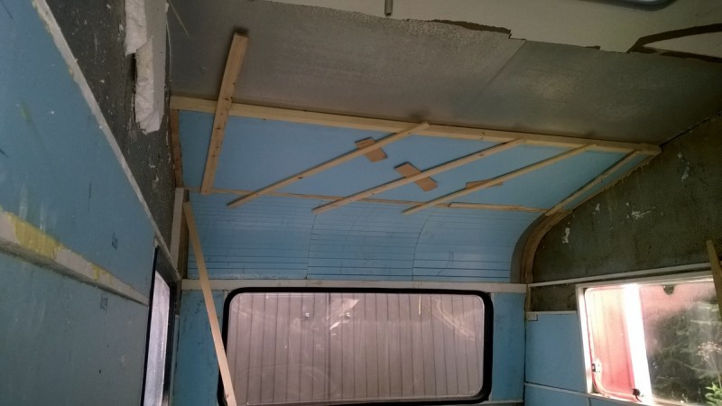

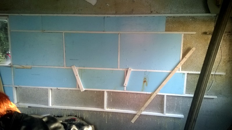

Kesä tuli ja meni, ja sekaan mahtui rapia kuukauden totaalitauko värkkäilyistä. Homma on jatkunut tipuaskelin, lähinnä purkuhommien muodossa ja mm. alkuperäistä lattiaa ei vaunussa käytännössä ole kuin pieni suikale yhdessä nurkassa. Pientareen puolen seinä alkaa olemaan pääosin rimoitettu, jokunen neliö vielä foamia uupuu sekä tietty ovi pitää rakentaa uusiksi ja asentaa paikalleen.
Etuoikea kaari on valmis lattiasta ikkunan yläpuolelle saakka, eli yläkaari vielä puuttuu. Toisen puolen kaaren saa alulle, kun ensin rakentaa sille puolelle palan lattiaa. Sähköasioita ja lämmitysasioita on tullut pähkäiltyä, eikä taida olla järkeä alkaa muuttamaan alkuperäistä ratkaisua ainakaan kovin paljoa. Paitsi, että sähköjen osalta tulee asiat hoidettua nykyaikaisemmin.

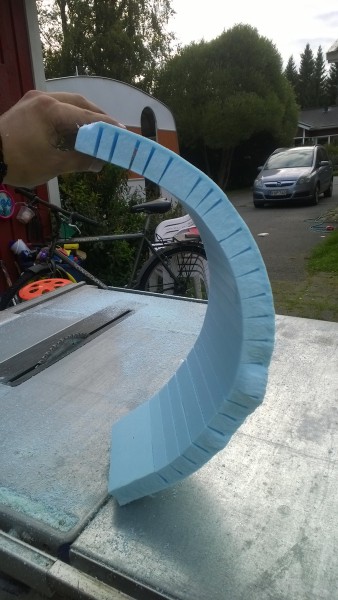

Eli minkälaisia ehdottoman mahtavia perusteluita Finnfoamin käytölle keksittäisiin? Toki, se ei ime samalla tavalla esim. kosteutta, on selvästi lujempaa ja jäykempää, se ei sotke niin armottomasti sahatessa, jne...mutta mutta, oliko mitään muita selkeitä etuja?

Homma etenee, vaikka blogissa ei vielä mitään näykään. Takaseinällä ovat ikkunan ylä- ja alakarmit kiinnitettyinä ja eristettä on ikkunan molemmin puolin ja siitä ylöspäinkin jo pari rimaväliä. Kaarevin osuus tuli tehtyä vinkkien mukaan, eli sopivasti levyä urittamalla. Siitä seuraava palanen menikin vähemmällä työllä, lähinnä ulkomitat kuntoon ja pientä liimapurseväistöä särmiin ja siellä lepäilee.
Etupäässä on tuo vasen puoli lattiasta kattoon asti on vielä oikeastaan aloittamaton. Alajuoksun pellin sai eilen suurella vaivalla, rälläkällä ja meisselillä ja ärräpäillä ja itikanpuremilla hoidettua siten, että sinne voi alkaa harkitsemaan pientä lattianpalasta. Kunhan sen saa asettumaan, voi alkaa rakentamaan tuota viimeistä runkokaarta alhaalta alkaen.

Talvi oli ja vissiinkin öpauttirallaa meni ja 'rojekti jatkuu. Tällä viikolla ollaan siis jatkeltu siitä, mihin jäätiin viime lokakuussa. Yksi kattoeriste oli lumikuorman alla lipsahtanut irti, mutta parin tonnin kuorma ei ollut rikkonut yhtäkään puulitosta katon ja seinän yhtymäkohdalta. Hurraa.
Pyöräkotelot on nyt katettu foamilla, etuikkunan ympäriltä lähti purkin viimeiset 39-vuotiaat roskapuut pois ja tilalle tuli käsiteltyä mäntyä alle, päälle ja kylkiin. Lattiahan on jo päästä päähän eristetty ja kyljet + peräpää on silmien korkeudelle jo eristetty ja kolotkin on paikottu ursuvaahdolla. Keulaan pitäisi huomisiltana heitellä ainakin muutaman levyn verran vaaleansinistä pitämään lämmintä sisällä, jonka jälkeen voisi ryhtyä tosissaan nakeramaan reittejä sähkövedoille ja mietiskelemään kaasu- ja lämmityslaitteistoj en sijoittelua.

Eilen tuli reilussa tunnissa (!) laitettua Piitun kanssa keulan eristeet lattiasta kattoon saakka. Tehokasta.
Josko tässä vielä kattoon nakkaisi parit viimeiset foamilevyt, niin voisi vedellä vaikka muutaman piuhan malliksi hehtaarille. Sähkökeskuksenkin toki voisi väkästellä..hiluja kun on jo hommailtuna jonkun verran.. ;)
