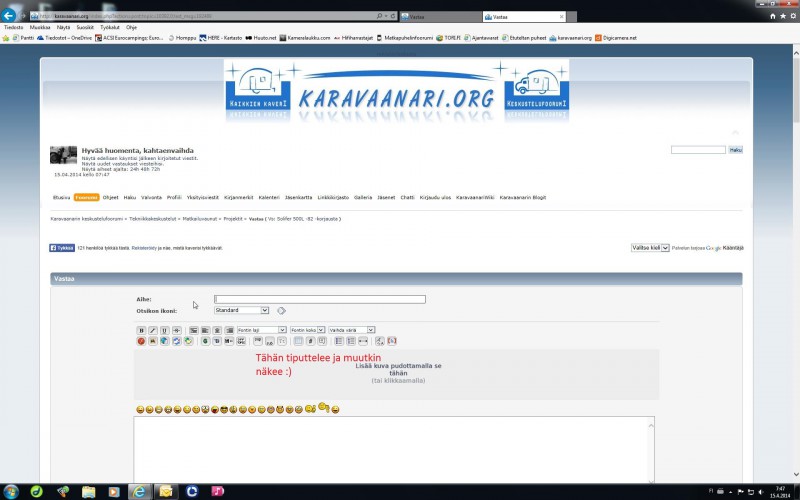

    Miksi ihmeessä nuo kuvat täytyy postimerkkinäyttely yn pienentää. Sen kuvan voi siirtää kirjoitusvaiheessa kirjoituslaatikon yläpuolella olevaan tilaan, foorumisofta muokkaa sen sopivaksi.
    Sitten kuvaa klikkaamalla se isonee
    • Viimeksi paikalla:18.04.2019 kello on 18:40
    Oon muuten ihan samaa mieltä   Thumb
