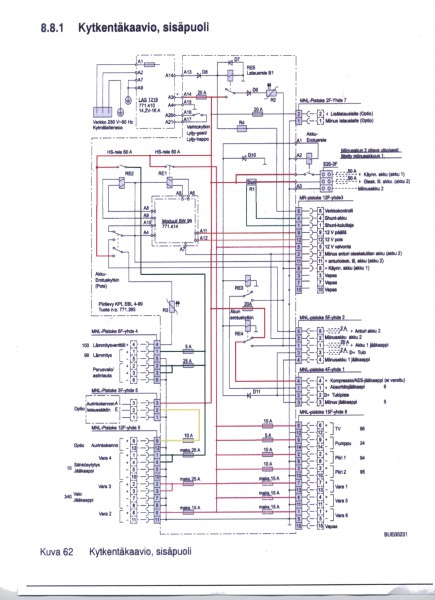

Minulta tällainen puuttuu. Onko kuinka helposti toteutettavissa/kytkettävissä ja minkälainen siihen kannattaa hankkia. Saapi laittaa vaikka linkkiä. Yksi suurehko kenno on katolla ja 2x90 Ah hupiakkua.
Kytkennät näkyi olleen vänkärin penkin alla.
Asiasta ei mitään tietoa, ei edes siitä, onko termi latausmittari oikea.

Onkos kenno kytketty EBL:n kautta? Jos on niin nykyisen mittarin pitäisi toimia.

En ole kytkennästä varma. Samasta paikasta nuo aurinkokennoon liittyvät komponentit kyllä löysin, kuin missä EBL sijaitsee.
Huomaan käyttäneeni väärää termiä, eli tarkoitin sellaista mittaria, joka näyttää aurinkokennon tuoton (mikä olisi tämän oikea nimi, vaihdan sitten otsikon).

Koska sinun paneelissa ei ole Ampeerimittaria niin jos kytket kennot EBL:n kautta niin jännitemittarista voit seurata lataus elämää.
