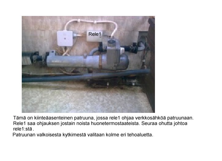

Toi on sähköpatruunan ohjausrele, jos patruuna on vanhaa mallia ja patruunassa on vakoinen tehovalintakytkin kolmeasentoinen.
Mulla on vähän erinäkönen tuo patruuna,eikä siinä oo tehonsäätöä..se on tyyppiä 714821.
Tänään tuli kaveri joka on sähkömies laittamaan mulle vaunuun kwh mittarin ja se samalla tutki tuota relettä..siitä näkyy menevän tunturikytkimelle piuhat ja se kauhisteli että onpa menny pahan näköiseksi ja se mittsi että se on palanu kärjet kiinni,eli tunturikytkin ei ts toimi..se käski ettimään viipymättä tuollasen releen,ennen kuin se on tulessa koko vaunu..en uskalla nyt pitää patruunaa päällä ollenkaan..

Ihan perus tavaraa (joskin jo vanhahtavaa) sähköliikkeille, pitäis löytyy aika helposti ainakin tilaamalla. Tuosta linkistä tietoa kyseisistä kikkareesta http://onninen.procus.fi/documents/original/12385/7/1/e70021fi.pdf
joskin tuota nf8175 ei tietystikään näy. SLO on ainakin näitä toimittanut ja varmaankin korvaavan saat jos ESMI.nä ei löydy

Taetaa tuo mun rele olla museotavaraa kun ei löydy netin maailmasta mistään ko kapistusta..lähimmä ksi löyty tollanen kuvan mukainen rele josssa on jo 2kosketinta..ja hintaki suolanen..tämä perhanan vaunu syö rahaa ja hermoja kuin sika pottuja.. :'(

Tarvitko sitä tunturikytkentää ollenkaan? Käsitykseni mukaan välireleitä löytyy noin 50 € hintaan. http://www.taloon.com/valirele-16a-24vac-1s-nr-9371/S-3585021/dp?nosto=nosto_0000_katsoimyos  Laitat koteloon. https://www.elfaelektroniikka.fi/elfa3~fi_fi/elfa/init.do?item=37-158-21&toc=19028

Oisko niin että tuo NR-8175 on sama rele kuin NF-8175 mutta uudempi versio (DIN kisko kiinnitys)

Kyllä se olis hyvä olla tuo tunturikytkinki kunnossa,sitähä ei ikuna tiedä millo se on tarpeellinen..:-)
Tuo rele mikä tuolla ylempänä keskustelussa on käy kuulemma heittämällä tuon entisen tilalle,ja mistähän tuo hinta on tullu tuolle releelle..soiton perustella sen saa alta satasen.:-)
Se on tuo NR versio kutakuinki samanhintainen kun tuo NF..nr versio on vain kooltaan isompi,muuten samat ominaisuudet..:-)
