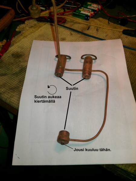

Eli tämän näkönen onsitte pohja..nuo piiput ei taida olla irrotettavissa? ::)

Tämä kuva on 2450:stä, mutta suutimet on sinun pannussa samoissa kohdin. Muista laittaa jotain irroitusöljyä suuttimen juureen. Anna vaikuttaa pari minuuttia ja sitten kierrät auki.

Joo,suuttimet sain putsailtua ja yhessä oli suuttimesta vaan tynkä jälellä,eli se oli menny poikki joskus aikojen saatossa,muut oli niin löysässä että melkein käsin aukesi,en uskaltanu niitä tiukkaa laittaakkaa,sen vaan että pysyvät..niin ja itse suuttimet..taesi vika löytyä.. ;D
