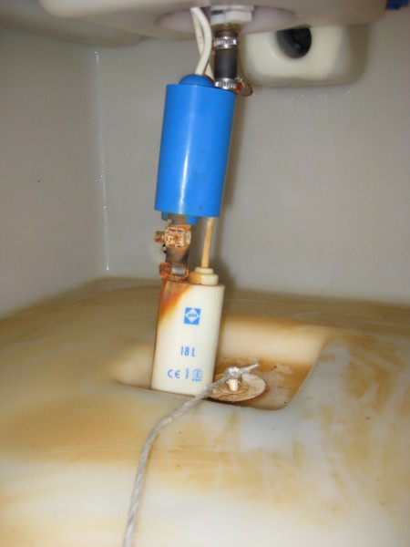

Hittovie...löyty vanha kuvakin virityksestä mikä pöntössä on eli uppopumppu se on mutta miksi tuplana?
Vs: käyttövesipumpun uusiminen.
« Vastaus #6 : 21.04.2014 kello on 09:53 »
joku halunnu lisää potkua veen virtaukseen.. yleensä yks pumppu riittää. tommonen 10€ pikku pumppu liruuttaa hanasta sillee hissukseen vettä mutta kyll se normikäytös riittää ,suihkut ja vc:n huuhrelu tarttee sen isomman pumpun..
No just vessan huuhteluun tarvitaan sitä potkua ja se potku alkaa olla loppuun käytetty. Uutta potkua pitäis saada.
Olisko tämmönen lian voimallinen?
http://www.vapaa-aika.com/vesi-wc/vesipumput/uppopumput/uppopumppu-comet-ocean-22-l-min-12-v.html
tai eikös tommonen ei automaattinen pilssipumppukin käy? https://www.motonet.fi/fi/tuote/386401/Pilssipumppu-12V-19Lmin
Olisko toinen pumppu sanonut työsopimuksen irti - yhdellä varmaan pelaisi paremmin.
Tuon 22-litraisen luulisi toimivan.
En ymmärrä miksi sotkea hommaan pilssipumppua, jota ei ole tarkoitettu juomavedelle.
Meinaatko että muovi on elintarvikekelvoton ta?   ::) Ja vaikka olisikin, tuskin siitä isompaa ongelmaa syntyisi.
Suurin ongelma tullee siitä, että liitäntä on normaalista  poikkeava ja litrateho luultavasti sille isommalle putkelle ilman kummempaa vastapainetta.
Ok...ei siis pilssipumppua. Se saattaisi tosiaan tuhota hanat pidemmällä aikaa.

Tuskin pilssipumpussakaa mitää ongelmaa ja ei varmasti säre mitään mutt luulen ett paineellinen tuotto on aika huono.. joten toi oikee 22L pumppu näyttäs oikeelta sun vekottimeen..
