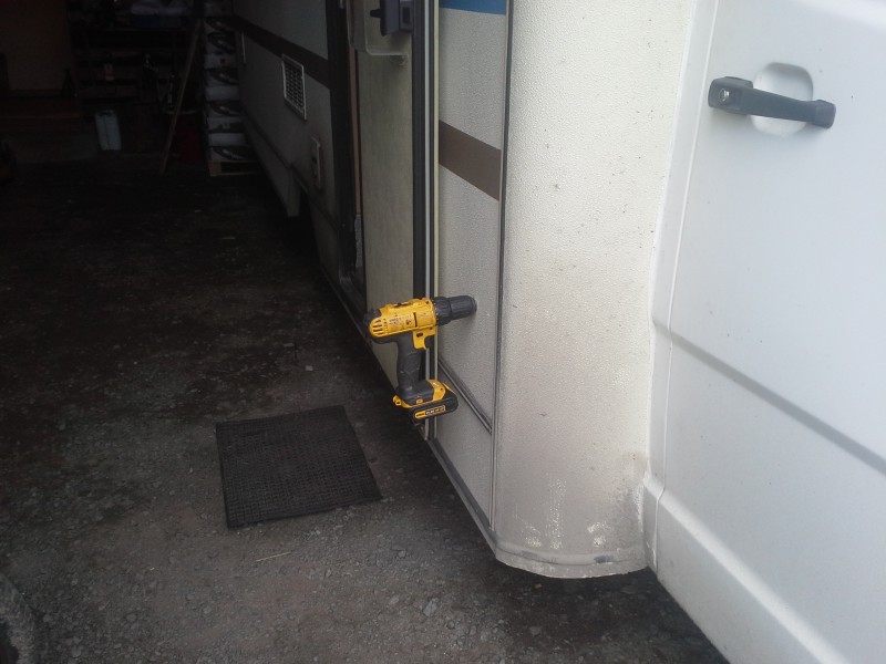

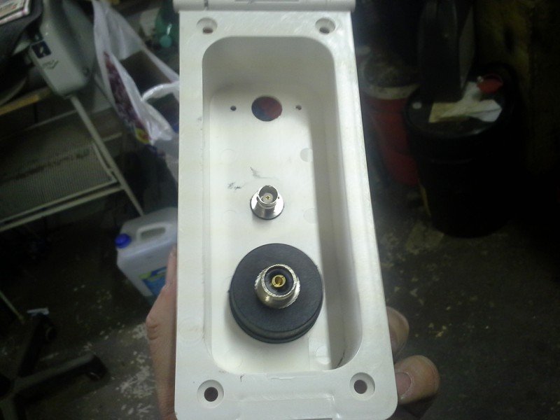

Jaa.. no tänään sain vihdoin sadepäivän kunniaksi aikaankin jotain eli sen kaipaamani radioantennien läpiviennin..

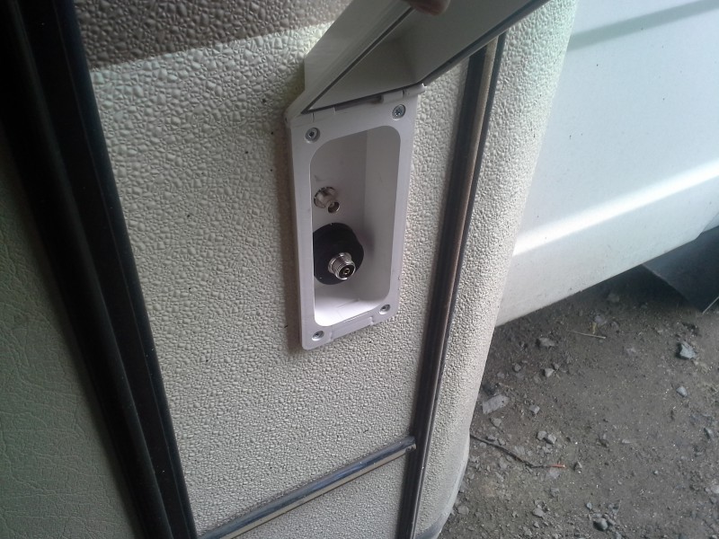

Ensin varustellaan kotelo tarvittavilla liittimillä eli uhvi ja bnc.. Reiästä yllä mahtuu kokonainen uhf liitin ulos
Sitte katellaan vähä paikkaa ja todetaan että pitää osua kerralla patterin ja kotelon välistä tai menee vituix  ;D
Huomaa taiteellinen suora viiva
No mitäpä säälimään, pora läpi ensin ja perään kuviosahaa
Rakenteestakin tuli varmuus, tässä mitään alumiinipeltiä ole ulkopuolella vaan muovia  :o Mutta ihan hyvähän se, eipähän happane/maadu/ruostu  :)

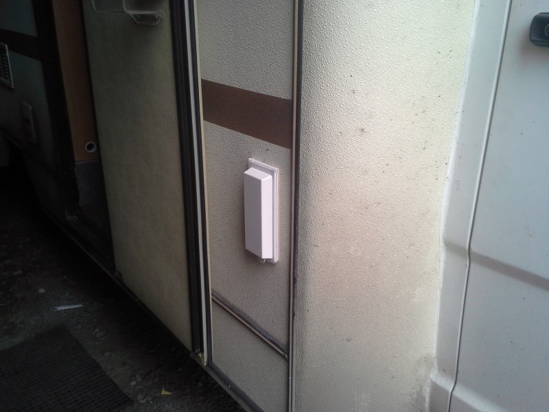

3 sentin urtsi välissä..
No ei ku massat vielä väliin ja kuupa kiinni, on juhulava viritellä ny antenneja leirillä ku ei tartte ikkunanraosta puskea kaapeleita  Thumb

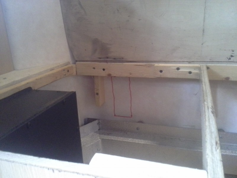

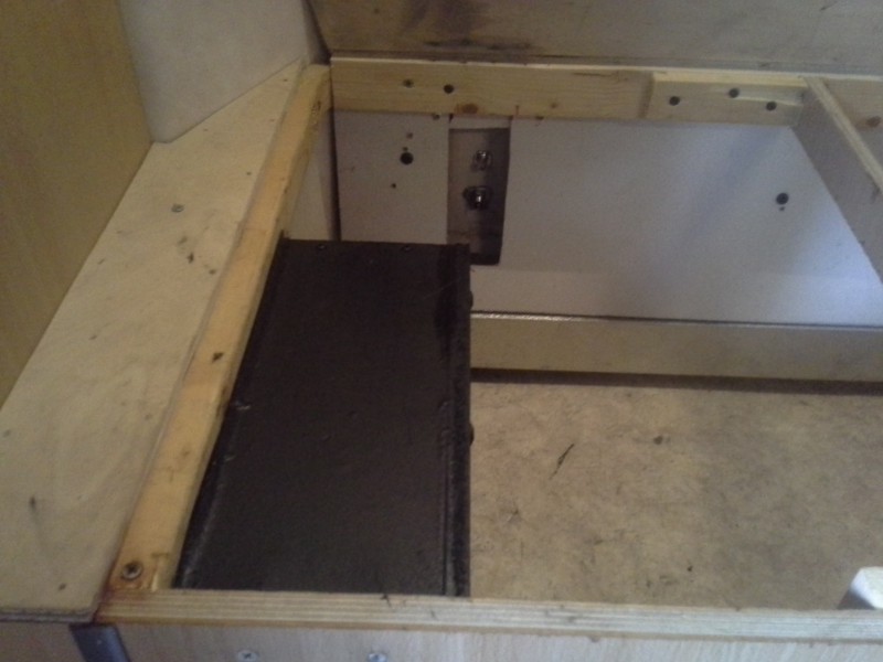

Sisälle virittelin vielä tuon lämmönohjausvanerin paikolleen rei-itettynä..
