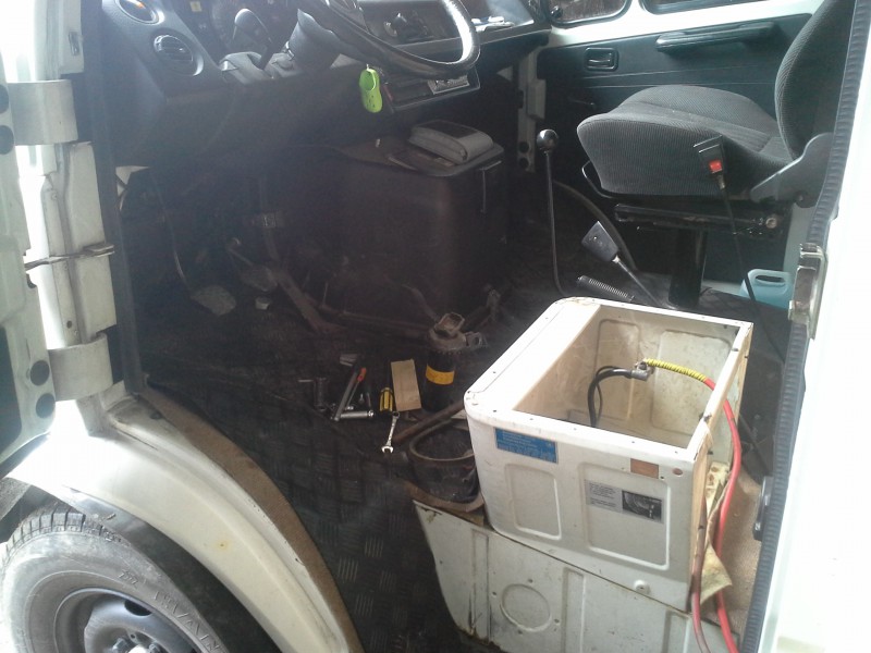

Tosin kävin vain talon takana mutkan ajeleen mutta kaivettu varastonurkasta ulos ja hallin sisällä paremmalle hollille.. Ekana hommelina tommonen eli kuskinpenkki irti ja siihen on tulossa pikkunäppärä muutos  ::)

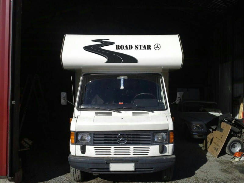

Niin ja se tuo tarrajuttu on vieläkin vaiheessa.. Nyt ideoidaan jotain tällaista, olisko mitään ?
Vs: Rullamersu
« Vastaus #266 : 13.04.2015 kello on 22:44 »
Lähes täydellinen! Tuohon vielä sen maantiekiitäjän kuva siitä sarjakuvasta ni sit!
Vs: Rullamersu
« Vastaus #267 : 13.04.2015 kello on 22:47 »
Eikö se ollut Road Runner
Vs: Rullamersu
« Vastaus #268 : 14.04.2015 kello on 07:06 »
Thumb  Thumb hjyvältä näyttäis  8)  Thumb

Tarrahommaan otetaan edellen vastaan ideoita, pitää sinne jotain saada kesäksi muita kiusaamaan  :)
Tänään tein kuskinpenkistä kippaavan.. Nyt saattaa saada tien päälläkin tunkin ym käyttöön.. Ne on tuolla kotelossa akun kanssa ja sinne ei oo päässy ennen mistään ku tuossa on jonkun tuunaamat recarot paikollaan.. Paikollaan se pysyy taatusti ja entisistä kiinnikepulteista tein ohjaustapit jotka "loksahtaa" koloonsa kun penkki lasketaan alas..
