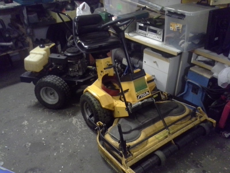

Mullahan on tuota ruohonleikkuuta PALJON ja sitä leikkuutehtävää on hoitanu vuosikausia tällainen jo ehkä hieman ehtoopuolella oleva laatulaite  ;D Lähinnä leikkuupöytä on niin laho ettei tahdo enää pysyä edes kasassa..
No, sattuipa lähikylille helekatin siisti 20 vuotta uudempi tarjolle halpaan hintaan ennen joulua jos heti hakee ja minähän hain
Ainoa pikku ongelma oli se että oli kesällä kuulemma täydestä laukasta kuulunu isohko pamaus ja sen jälkeen ei tapahdu mitään  ::)
No kyllähän siellä sekalaista romua ja palasia sisältä löytyi  :P

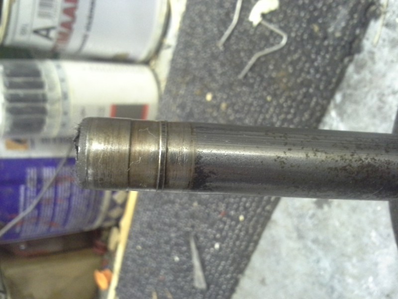

Noo, ei tässä kauaa jouda kuljaileen tommosten kans.. Uus kiertokanki ja kaula hiekkapaperilla hioen (kun ei näissä ole edes liuskoja).. Kemiallista metallia lohkon reikään  ;D
Konetta nippuun
Paikoilleen ja rouva kuvaamaan eka koetus
https://www.youtube.com/watch?v=XVcAKU8Lnhw
Noin 40 euroa meni remonttiin  :P

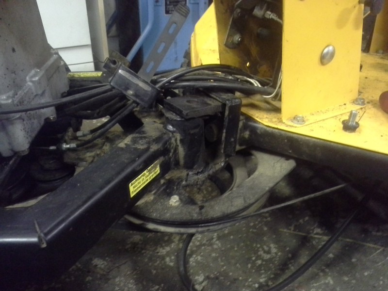

Pistin ruohonleikkurin katkaisuhoitoon kun oli tuo keskinivel aika perhana väljä
Meinasin ensin jäykistää hitsillä tuon kunkkupultin molemmat päät jolloin ei olis lenkannu mutta onneks tuli kurkattua ensin,
Olis keväällä ekan leikkuun aikana lentäny vittuperkeleitä ku olisin rälläköiny niitä hitsejä auki   :D
Sieltähän ne väljät löytyi.. Nyt olis sorvarille hommia  :P
