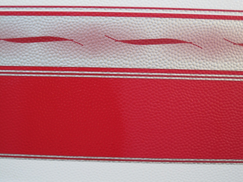

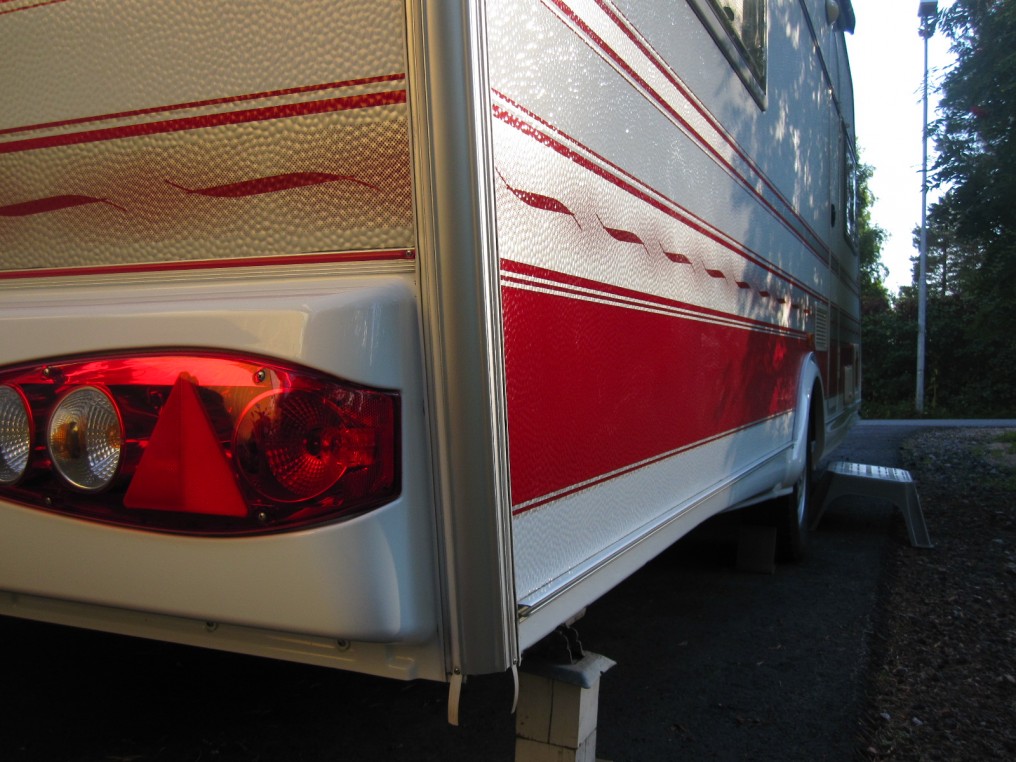

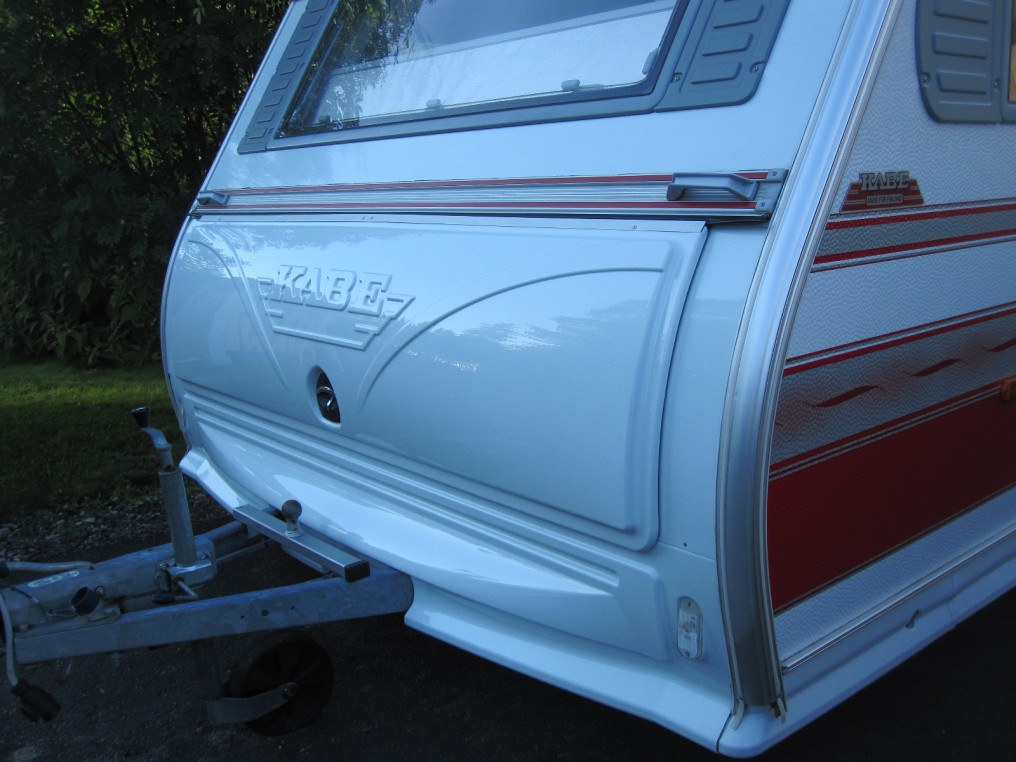

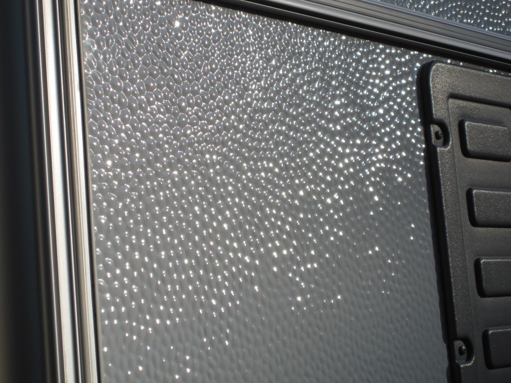

    Tulipa sitten käsiteltyä Kaabe ja onhan se mahotonta miten tuo punainen väri menettää loistettaan vuodessa.. ???
    Olen vahannu vaunun viime kesänä viimeksi ja kuitenki tuo pinta on himmenny noin paljon..: Ihaalle tuli otettua nyt kuviakin.. ;D
    Meguairs Gold class oli vaha ja kuten huomaatte mulla on tuollanen kuulavasaroitu pinta ja ei jääny mihinkään vahajäämiä vaikka annoin kuivua lähemmäs tunnin.Siis sinne kuopan pohjalle mistä joskus oli vääntöä. ::)
    Kiillottelin koneella ja lammaslaikalla sekä froteepyyhkeellä.Ei jää tiukkaan tuo vaha eli on helppo pyyhkiä pois. Thumb

    « Vastaus #86 : 20.08.2013 kello on 20:17 »
     Thumb
    Kylläpä kiiltää..
  • Vs: Auton vahaus
    « Vastaus #87 : 20.08.2013 kello on 20:18 »
    On hienon näköinen kiilto vaunussa, tuo etuviistosta otettu kuva heijastuksineen on ilo silmälle, alakuvia katsellessa voisi luulla olevansa messuilla konsanaan....kiiltä ä kiiltää.  ;D  Thumb

    Sillä lampaankarvalaikall a kannattaa sitten varoa tasaisia maalattuja pintoja, se on leikkaavuudeltaan rajuimmasta päästä ja sillä sa jopa valkoiseen pintaan silmiinpistävät työstöjäljet. Kuulavasaroidussaha n hologrammit ei onneksi näy. Karvalaikkahan on tarkoitettu maalipinnan virheiden karkeaan poistoon karkealla myllytysaineella ja sen työstöjälki pitää aina viimeistellä miedommalla tahnalla ja sopivalla vaahtomuovilaikalla .
    Suosittelisin levittämään vahan käsin tai koneella pehmeällä vaahtomuovilaikalla, ja poispyyhintä sitten mikrokuituliinalla tai pehmeällä puuvillarätillä tms.
