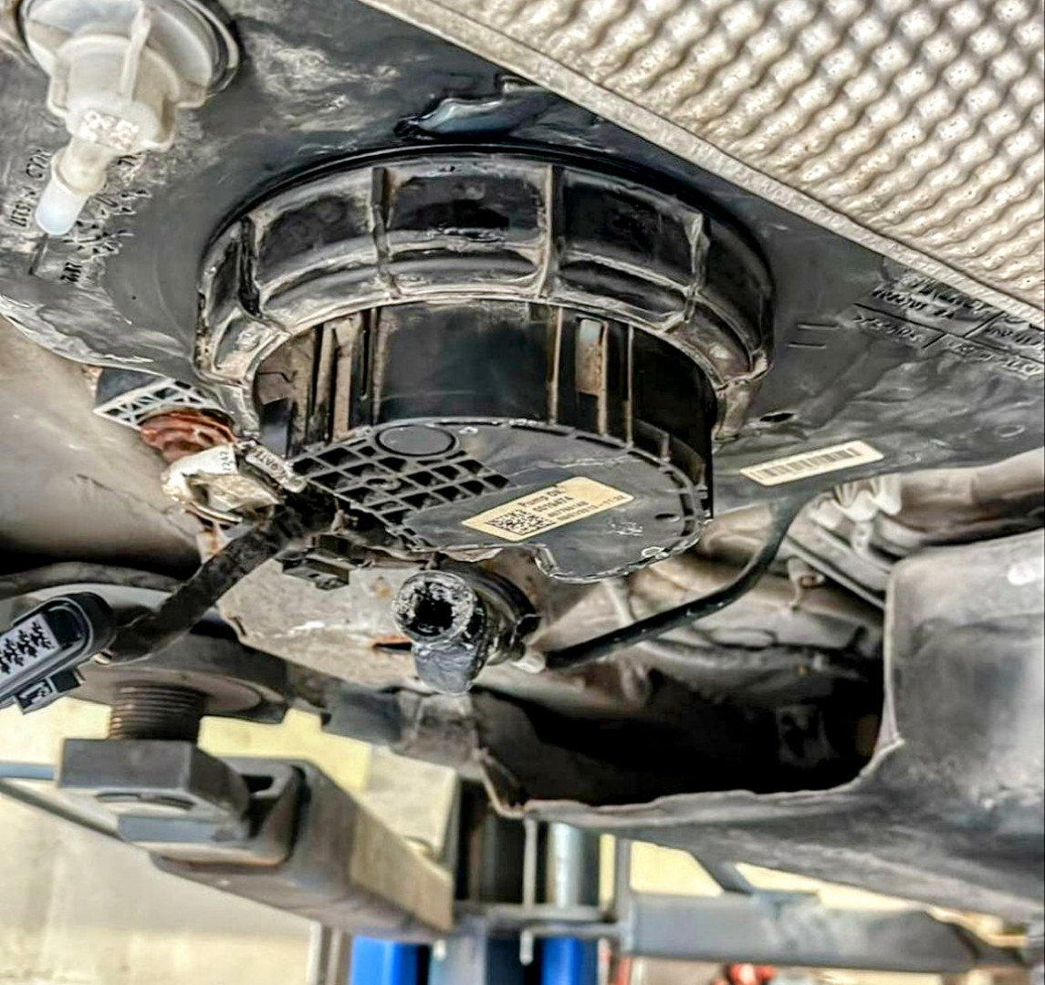

Adblue systeemistä tuli mieleen, kaveri just kiroilee erään Q5 Audin kanssa, kun ei saa pumppua millään irti. Siinä on tollanen iso "muovimutteri" ja se on totaalijumissa. On ruiskinnut aineita väliin ja kuumentanut, ei lupaakkaan auki. 😮

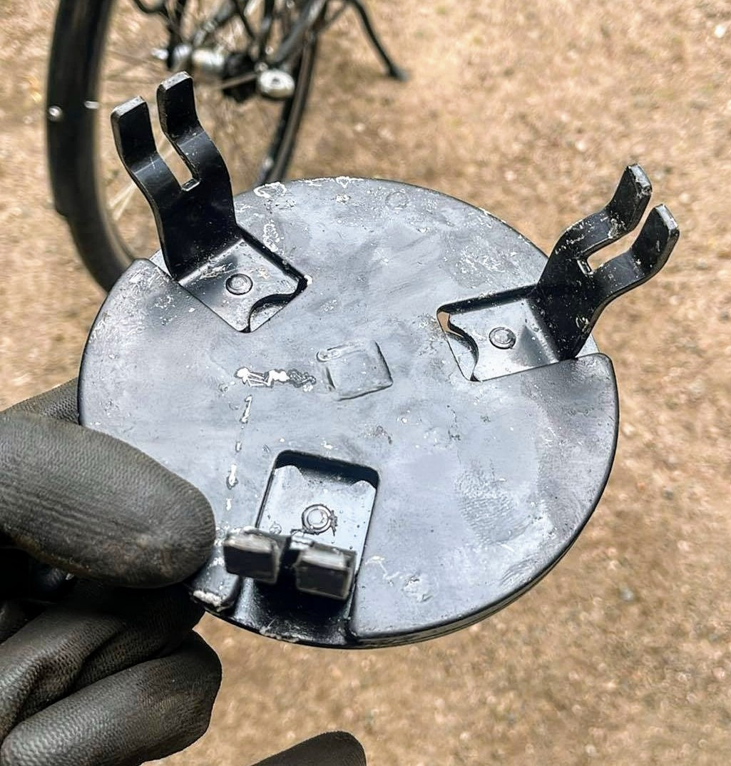

^ Avaustyökalu.
DSG ongelmat kun sai juuri ratkottua, nyt ureapumpun vaihto. Hyviä vehkeitä... 😆
