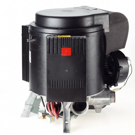

« Vastaus #10 : 28.05.2025 kello on 10:36 »
Kiitokset vastaajille, nytpä tiedän ettei laitteessa siis vikaa olekaan vaan lämmitys on vain kaasulla jos lämmitystä tarvitaan.
Truma 6002 EH lämmittimessä on kaksi piirilevykoteloa, toisessa punainen kuittausnappi.
