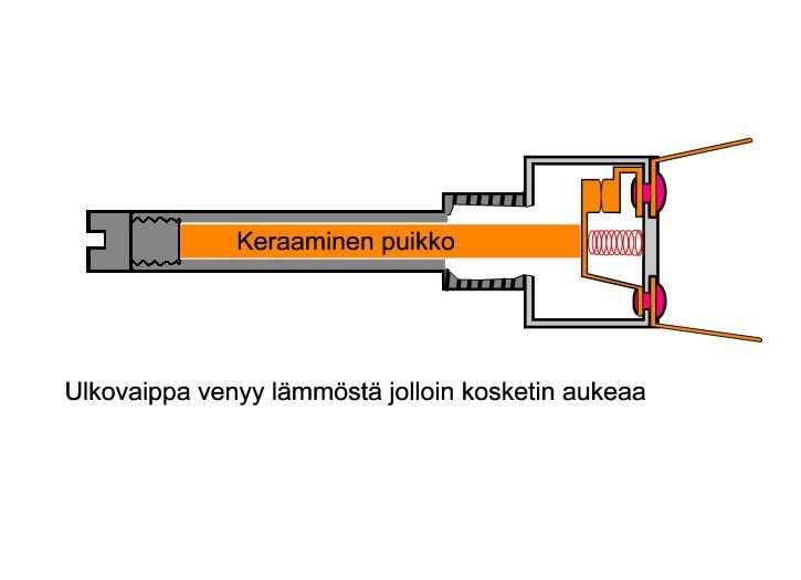

Näyttää kuitenkin siltä että on pyrostaattivika, mitä ois pitäny heti epäillä noista mittaustuloksista. Ei vain ekana tullu mieleen koska vaihdoin siihen uuden viime kesänä. Viivetilassa lähtee heti kun oikosulkee pyrostaatin. Toimii sitten nyt ilman viiveitä kun vaihdoin pyrostaatin.
Mittasin siinä olleen pyrostaatin vastuksen irrallaan - 0,5 ohmia - onko liikaa? Miten selitätte tuon että se toimii lämpötilasta riippuvalla minuuttien viiveellä?

Ohmit ihan ok.
Aika usein niissä pyron liittimien niiteissä on huono kosketus. Huomaa kun vääntelee mitatessa. Pari olen korjannut juottamalla hopealla ulkopuolelta niitin liittimeen.
Joku osa siellä nyt elää lämmön vaikutuksesta.
Onko se putkiosa ihan suora?
Jos suojaverkko on rikki, niin putki voi vääntyä kuumuudesta ja tanko jumittaa.

Pyrostaatin pitää olla oikosulussa aina käynnistettäessä ( noin 0,5 ohmia ), katkoo vasta lämmetessään. Oletko räpeltänyt itse pyrostaattia? Pyrostaatin verkon voi tehdä risojen hehkujen verkosta, yleensä kaksi verkkoa riittää.

Ehkä kosketus on jossain pyron liitoksessa on huono. Mittarin mitättömällä virralla näyttää huoneen lämmössä ok, mutta ei aina päästä suurempaa virtaa läpi varsinkaan pakkasessa.

Niin minäkin päättelin, että siellä pyron sisällä oleva mikrokytkin jää jotenkin auki. Se vaan ihmetyttää miten se sitten viiveen kuluttua kuitenkin lähtee pelaamaan. Eli jännite saa jotenkin aikaan sen, että siellä sisällä oleva mikrokytkin menee oikosulkuun?
Heiluuko pyrostaatin korvakkeet? Kyllä ohmimittari kertoo pyrostaatin kunnon hyvin. Voit koittaa oikosulkemalla pyrostaatin keltaisen ja sinisen johdon, jos silloin käynnistyy heti niin pyrostaatti vaihtoon.

Niinhän se lähti oikosulkemalla navat, vaihdoin pyrostaatin ja rupes toimimaan. Jäi vaan auki miten se vaihdettu suht uus pyrostaatti toimi noin eli kun ohjauskeskuksen vihreä valo syttyi pyrolle tuli heti jännite mutta virta ei mennyt HETI läpi vaan vasta useamman (jopa 15 minuuttia) minuutin viiveen jälkeen. Miten tuo selittyy?

Jos se lähti koputtelemalla tai johtoja rassaamalla tietää että se on kosketusongelma. Mutta kun se lähti tuolla minuuttien viiveellä mitään tekemättä ja mihinkään koskematta?

Pyrostaatin puikko voi takellella putkessa jolloin palautuminen ei ole napakka vaan jää heikko kosketus kärjissä, jolloin menee pieni virta läpi ja lämmittää kosketinta. Mittasitko paljonko viallinen näytti ohmeja? Koputa liitin päätyä kevyesti pöydän pintaan ja mittaa sitten uudestaan.

En mittaillu. Tuo vois olla selitys - pieni virta lämmittää hiljalleen niin että lopulta syntyy kunnon kontakti
