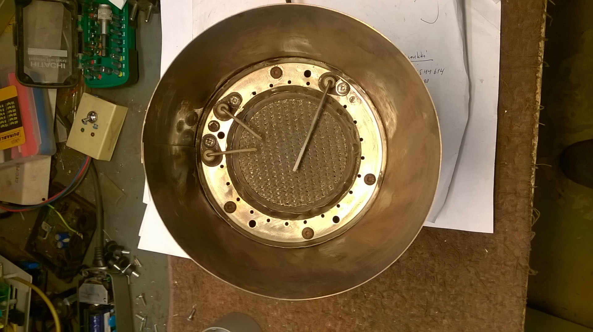

Sinulla vuotaa yksi 0-rengas. Pannu pitää purkaa, mutta se on helppoa. Jos kuvan O-rengas vuotaa niin onko palopesä kunnossa?

Purkamaan onneksi lämmityskausi vasta aluillaan onko oorenkaan materaali jotain erikoisempaa löytyykö jostain alkuperäis osaa kiitos vastauksista palopesä ja vaippa jo käytettynä ostin
Tässä tyyppi o-renkaalle. Työnnä sormi sinne kärkien väliin, onko arina verkko pehmeä vai tuntuuko kova vastaan.
