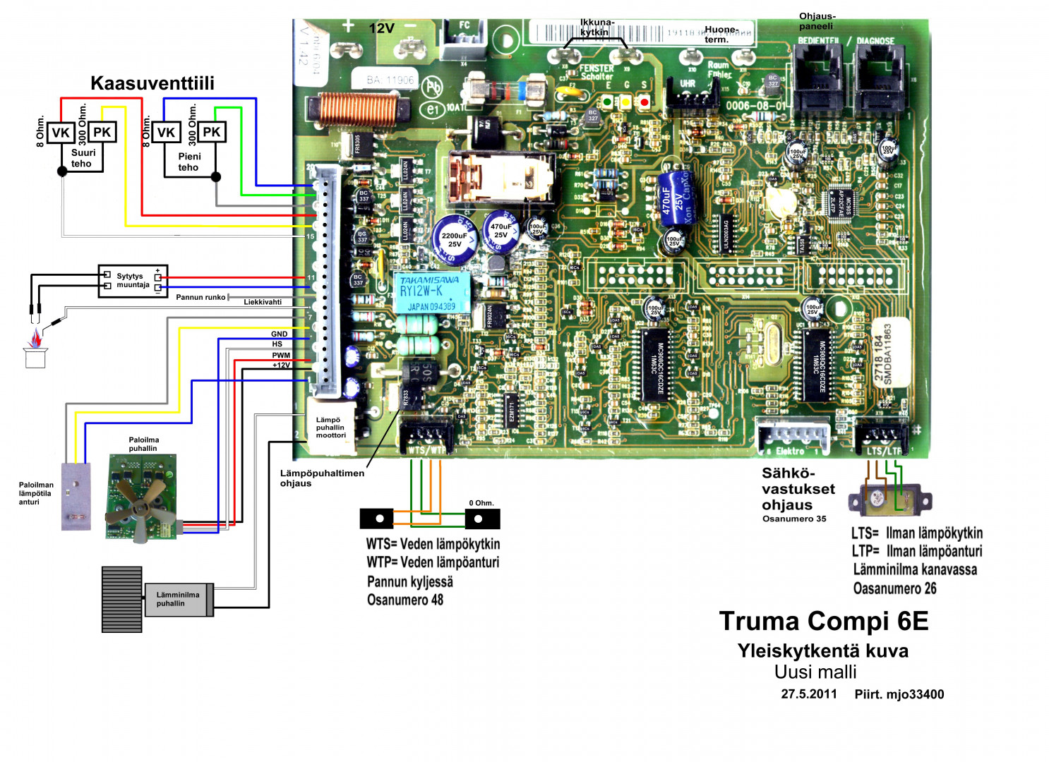

Vs: Truma Combi 6 ei käynnisty
« Vastaus #2 : 28.06.2023 kello on 14:32 »
Tässä vielä vanhan mallin johtovärit. Katso vikakoodit. Ota puhallin moottorin liitin irti ja kokeile lämmitystä, käynnistyykö?

Edellisen viestin jälkeen ilmeni  vika. Vedenlämmitys asennossa käy pari minuuttia, mutta puhallin ei käynnisty.  Tulee vikakoodi PPLPLLPP.
Vikakoodilistan mukaan on vika piirilevyssä. Voiko ko. korttivian korjata vai pitääkö hankkia uusi piirikortti. Puhallin on kyllä kunnossa, kun ottaa johdon irti kortista ja kytkee virran suoraan puhaltimelle, niin pyörii.

« Vastaus #13 : 4.07.2023 kello on 13:29 »
Tervehdys, taas pannu toimii. Otin pannun taas pöydälle ja koska auton lattian läpi tuleva jäykkä kaasuputki oli vinossa ja vaikeutti mutterin kierteelleen laittoa, niin otin magneettiventtiilin auki ja tarkistin ,ettei jumita. Lisäksi laitoin pari tippaa öljyä paloilmamoottorin laakereihin. Näille toimenpiteillä alkoi pelata. Testasin veden lämmityksen ja sen automaattisen käynnistyksen sekä huonelämmityksen ja  huoneanturin toiminnan, mjo:n kysymä vastuksen yli menevä arvo oli käynnistettäessä 14,5mV ja vähitellen se laski 11,4mV:n ja siinä pysyi. Veden lämmityksen aikana se näytti nollaa. Ilmeisesti kyseisellä vastuksella vedenlämmityksen kanssa ei ole mitään tekemistä.
