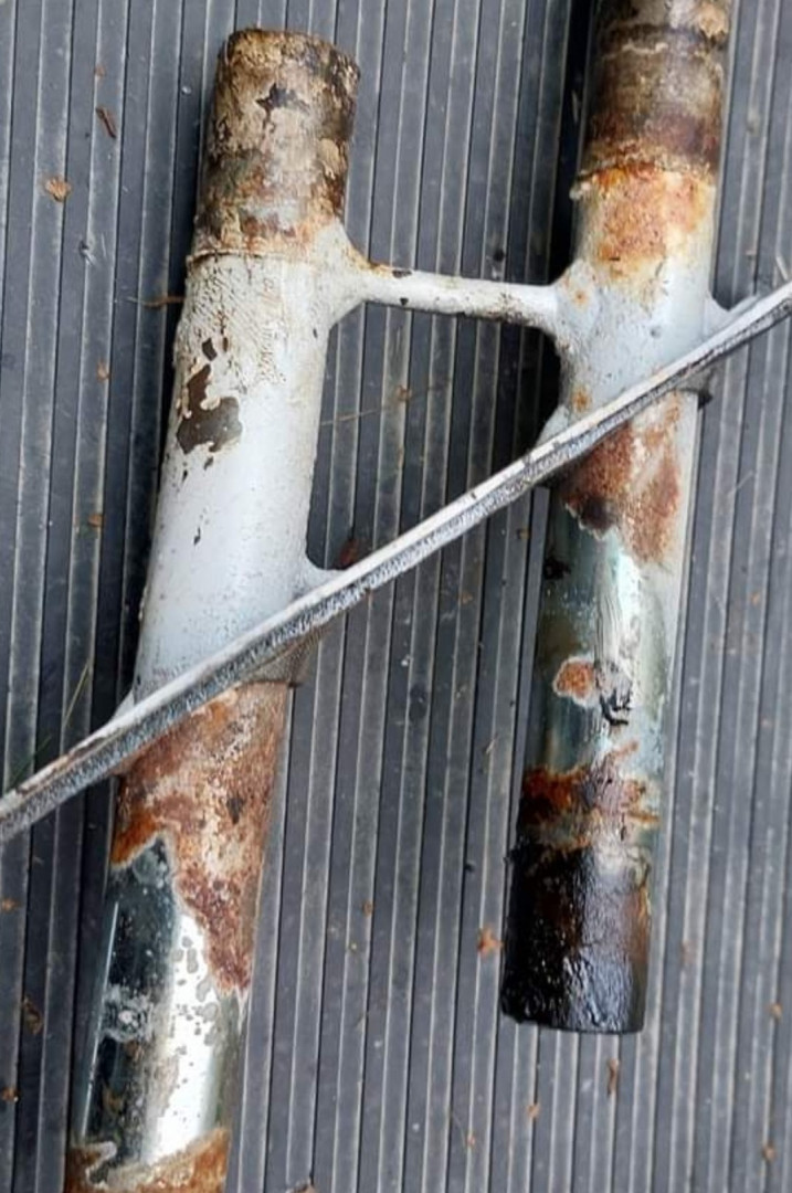

Alkuperäisessä ratkaisussa pannulle menevän ja tulevan putken välissä pieni väliputki joka yhdistää putket toisiinsa eli alkuperäisessä tapauksessa patruunalta pääsisi neste kiertoreittiä  paisuntasäiliölle menevään letkuun ja nyt ei näin ole vaan kaiken pitää mennä kaasupannun läpi.
Voiko tämä vaikeuttaa ilmaamista näin?
Alkuperäinen läpivienti syöpynyt puhki jo aikoja sitten ja sittemmin korvattu kahdella erillisellä alumiiniputkella.
Laitoin kuvan selventämään vastaavasta läpiviennistä joka alkuperäisenä ollut.

Pakkasten kunniaksi lisäsin myös alkuperäisen läpiviennin jossa noin 4mm yhdeputki tulo- ja menoputkien välissä, siltikään ei ota loppuakseen ja pauke jatkuu😀, yritin ilmaukseen porakonepumppuakin mutta pumpun yhteet olivat aivan liian pienet letkuun.

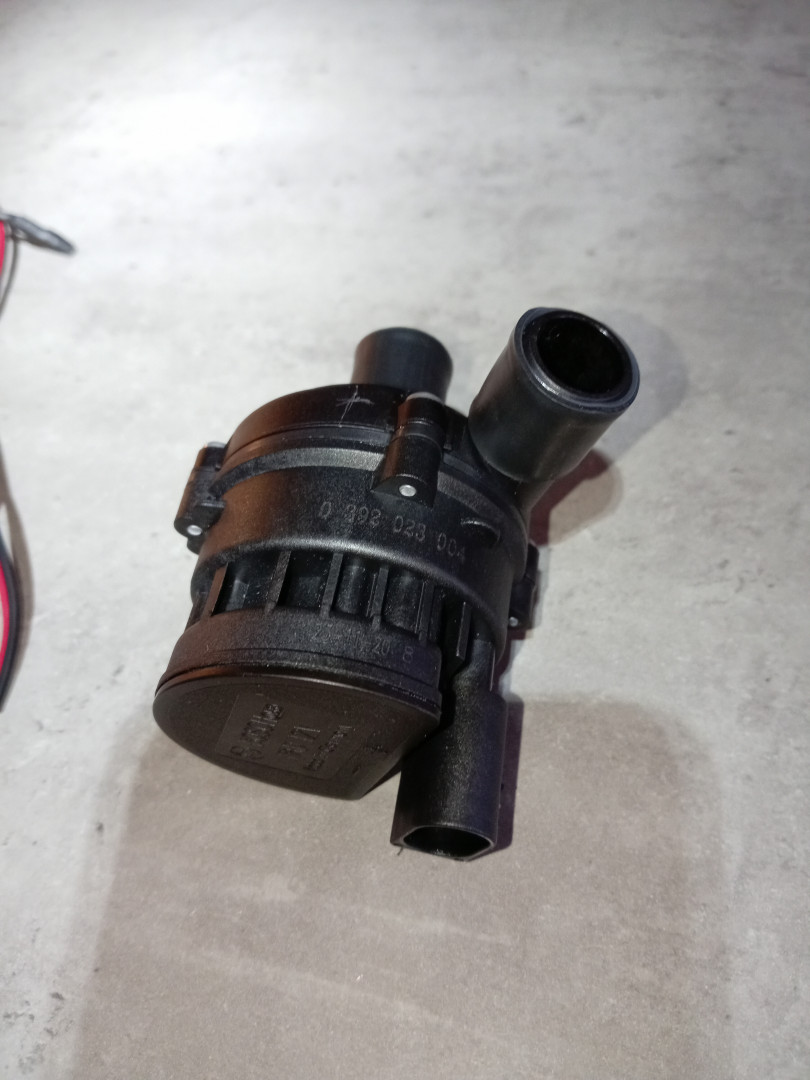

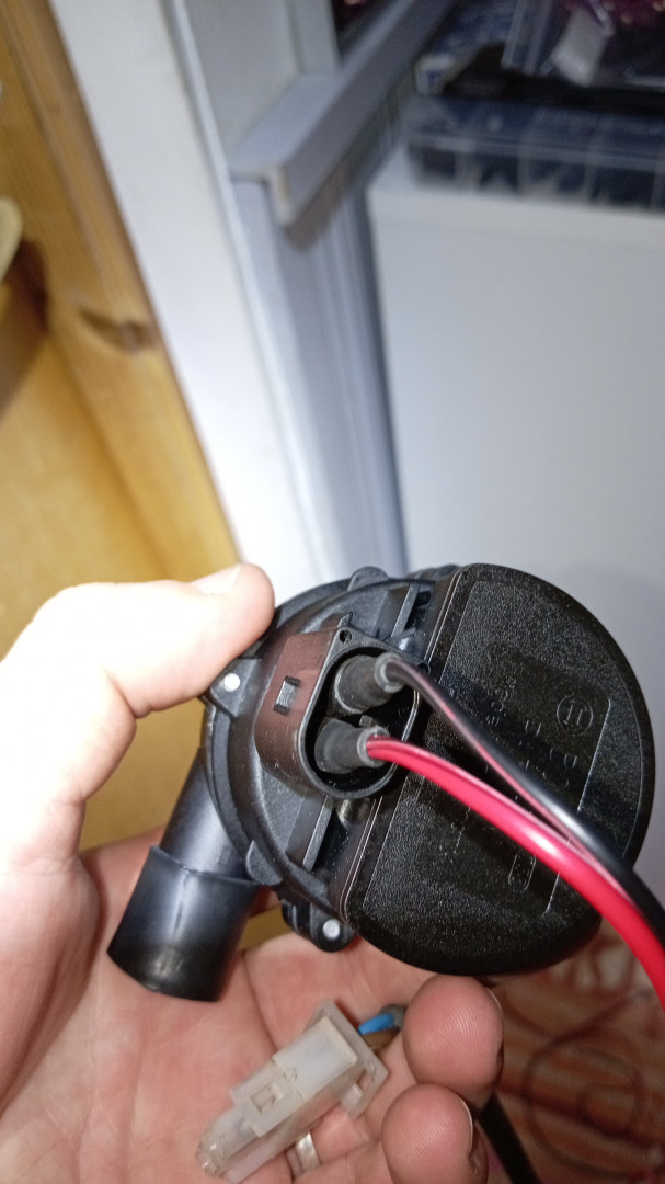

AiKa monta tuntia tuli ilmausta yritettyä, läpiviennit vaihdettua alkuperäisiin ymym....
Vaihdoin kuvan kiertovesipumpun paikalle ja pelaa kuin uusi😀, on hiljainen eikä naksu enää..
Viellä kun sopivan liittimen pumppuun keksii, suomesta ei meinaa sopivaa löytää, laitoin nyt kahdella pienellä abikolla ja kutistesukat niihin päälle😊

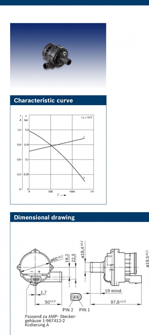

vie se ihan riittämiin, jonkilaista valmista taulukkoa löytyi, laitoin kuvan liitteeksi.
ei tuo virrankulutus toki itselle merkitsevä asia ole.
