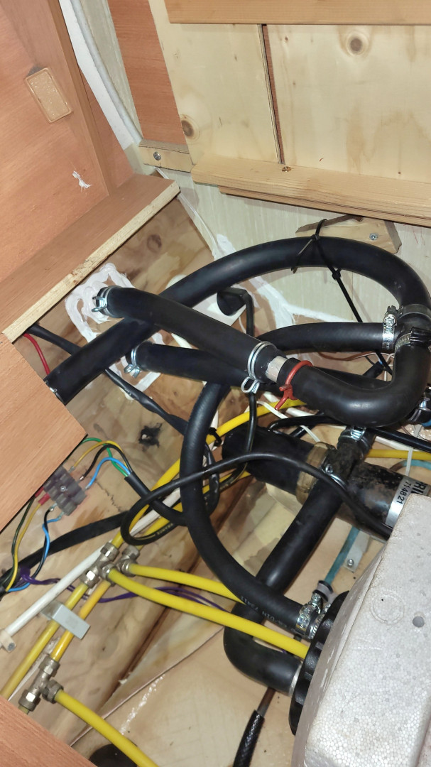

Kuvasta tuli mieleen että jos varaajan letkut kuristaa niin että kaikki pumpun teho menee patteriputkistoon, auttaisiko se ilman siirtymiseen ilmausruuveja kohti. Ruuveja voi olla useampia esim tiskipöydän alla, vuoteiden alla, WC kynnyksen lähellä, vaatekaapissa. Joskus aika hankalassa paikassa huomata.

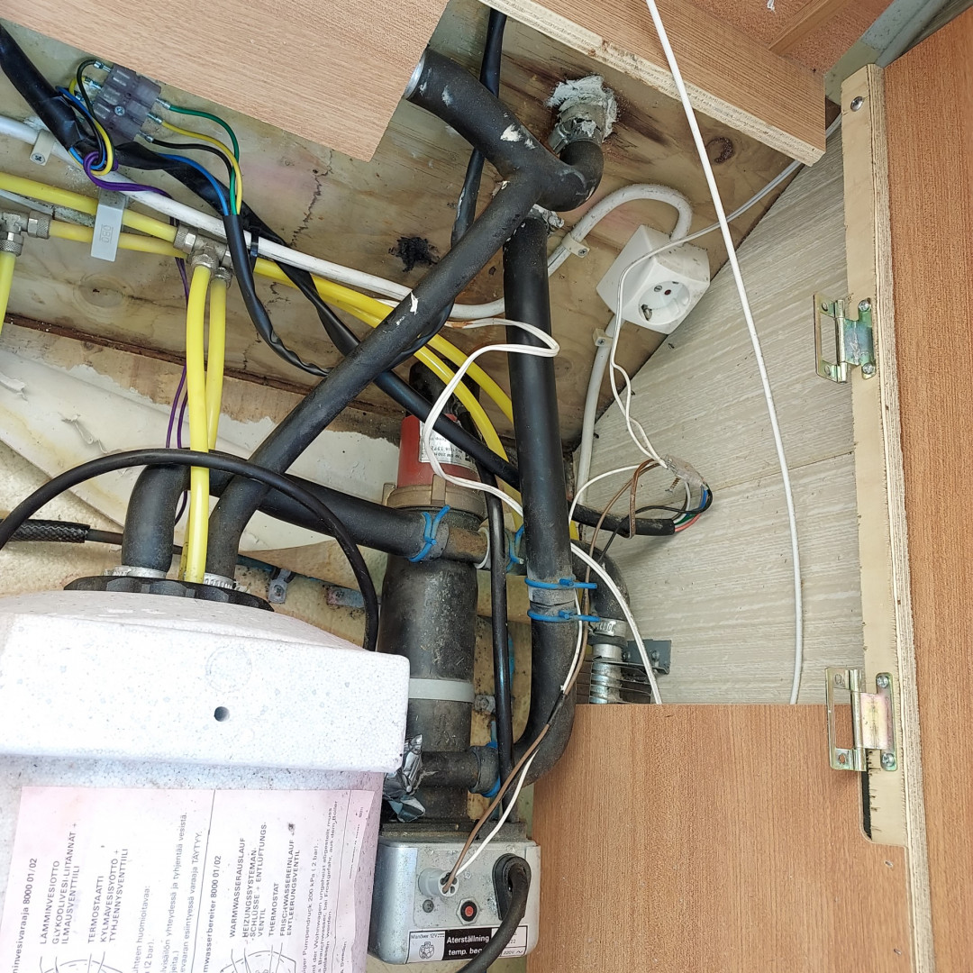

Kun noita letkukorjauksia on tehty niin meneehän varmasti kierron paluuletku pannun vesipumpulle? Ettei vaan vahingossa ole menneet ristiin.
  • Viimeksi paikalla:31.12.2025 kello on 16:28
Vs: Primus 2470 ääni pannun käydessä
« Vastaus #35 : 26.10.2023 kello on 11:20 »
Laitoin liitteeksi kuvan lähtötilanteesta, primuksen kiertovesipumpulle (alempi läpivienti) tulee letku suoraan sähköpatruunalta.
Pannulta lähtevä ylävesiletku -> vaunun poikittaiseen etuseinän patteriin jonka linja johtaa paisuntasäiliölle. Tämä linja yhdistyy lämminvesivaraajall e 90 asteen T-haaralla.
Lisäksi mieleeni tuli juuri,  remontin yhteydessä oli hankala saada nesteitä täytettyä järjestelmään. Paisuntasäiliön kautta täytin mutta ei tahtonut millään lähteä vajoamaan säiliöstä putkiin vaikka ilmaruuvikin auki. Voisikohan tässä kuitenkin olla joku kierto-ongelma putkistossa? tukkeumaa tai muuta.? hyytelöitä tai muuta en kuitenkaan havainnut.

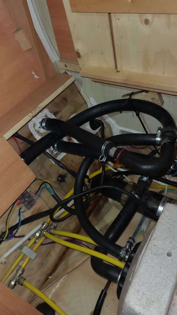

Lisäsin vielä nykytilanteesta hiukan kirkastetun kuvan, josta saa ehkä paremmin selvää.
« Viimeksi muokattu: 26.10.2023 kello on 11:36 »

Jos Primuksen pumpun ylämutkassa on ilmaa, niin kierto on varmasti heikko eikä pumppu jaksa painaa kuplia alamäkeen pannun läpi vessan paisarille asti. Koita raottaa pumpun letkua.
Molemmilla pumpuilla ja patterilinjan/varaajan letkuja vuoron perään litistämällä lukkopihdeillä vaikka puoleksi minuutiksi kerrallaan voisi saada mahdolliset ilmakuplat liikkeelle kasvaneen virtauksen johdosta. Ulkopaisari mallit on helpompi ilmata tällä tekniikalla varaajan/patruunan osalta, kun patterikierron voi sulkea hanalla pidemmäksi aikaa.
Letkujen kytkentä vaikuttaisi sinänsä oikealta, mutta tuossa kytkennässä patruunan lämmittämä vesi menee suoraan ulos pannuun jäähtymään ennen pattereita/varaajaa.
Omassa vaunussa patruuna on kytketty kahdella letkulla pannulta tulevan putken väliin. Silloin patruunan lämmittämä kuuma vesi menee suoraan pattereille/varaajalle ja kylmin paluu vesi käy ulkona pannussa ennen uutta lämmitystä. Tuskin tuossa kovin merkittävää eroa energian kulutuksessa on, mutta kuullostaa järkevämmälle. ;)
Yhden T-haaran tässä kytkennässä joutuu hommaamaan enemmän, kun varaajan ja patterin paluut yhdistetään ennen ulos menoa.
