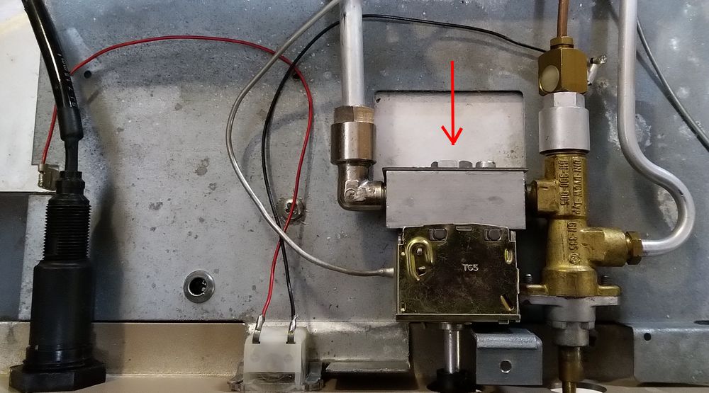

Näkyy olevan liekintunnistus sytytyskärjellä, eikä termoparilla (20mV). Joten pieniä eroja on toteutuksessa tuohon kivikautiseen nähden. :)
Ei näytä löytyvän kovin yksityiskohtaista kytkentäkuvaa tuohon.
Olisikohan kolmeasentoinen se kaasuventtiili, kun varaosa näyttäisi olevan kolmella liittimellä?
Ylläpito ja varsinainenlämmitys eri käämeillä, vai mikähän tuossa on ideana. Voihan se olla että sitä ajetaan portaattomastikin.
Saako käämin merkinnöistä vihjettä jännitteestä?
Sisälämpötilan anturin arvoihin törmäsin vahingossa.
https://www.caravantalk.co.uk/community/uploads/monthly_2018_10/Screenshot_20181021-080553.png.212bfe2a6d11f7bdb384256e02f597ee.png
Cabillaari anturi on indikaattorille ( mittari ) ja toimii myös liekkivahtina ainakin kuvan mukaan. Kipinämuuntajassa on oma liekkivahti kipinälle. Näin tulkitsen asian.

Onko kaasuventtiilissä kaksi käämiä, kuten olin varaosakuvan 3 koskettimesta päättelevinäni?
Silloin toinen voisi olla vetokäämi, esim. muutama sek tulee 12V.
Ja toinen pitokäämi, jota ajetaan pwm:llä termarin ohjaamana.
