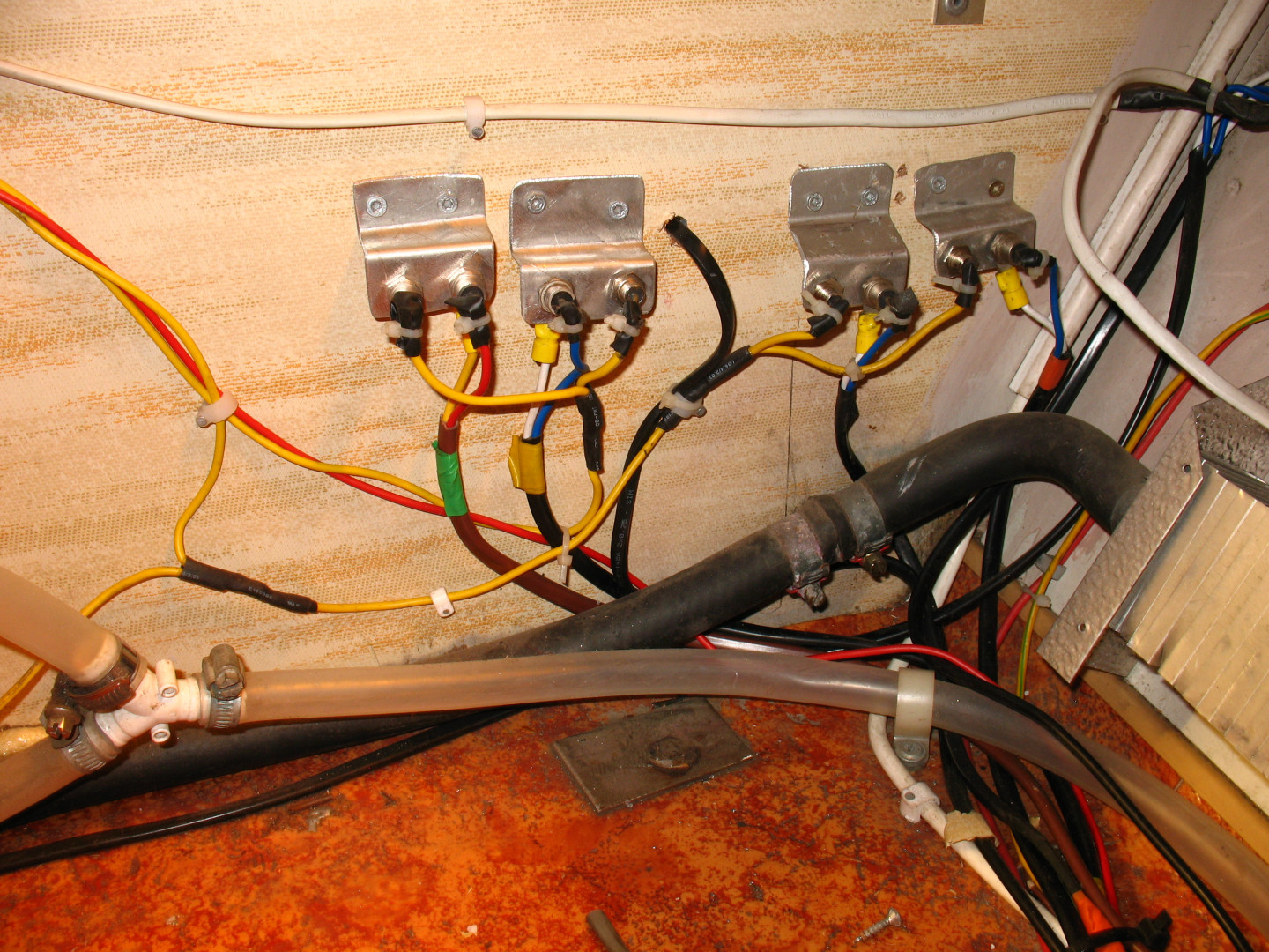

  Joskus takavuosina kyhäsin diodeista tollasen hässäkän. Siitä saa vaunun parkit palamaan kytkimellä, sekä toisella kytkimellä tarvittaessa molemmat vilkut yhtä aikaa, ja vaunun edessä kolme led nauhaa, jotta on puskassa valoa.
  Eikä ne sytytä "veturin" parkkeja, eikä vilkkuja.
  Älkää kysykö kytkentää, ne vain sattuivat toimimaan noin.

Jos vaunun akulta tulee latausjohto suoraan perävaunupistokkees een, niin silloin voisi yksinkertaisesti tehdä semmoisen ihan vaikka irtonaisen pistorasian, missä latausjohdon ja takavalon johdot kytkee toisiinsa ja tarvittaessa laittaa sen pistotulppaan kiinni. Pistotulpasta mittaamalla selviää, että onko siellä jännite. Elegantimpi versio on sitten vaihtokärkinen rele vaunun sähköihin, jota ohjaa sopivaan paikkaan laitetulla kytkimellä.
